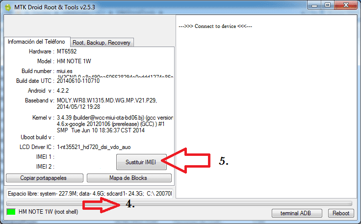

3. Conectamos nuestro Zopo 980+ con el cable USB (veis como era importante el cable....)
4. En mi caso ya tengo el root SuperSu y sale en verde. Si os sale en amarillo apretar el botón Root
Relación de colores:
Azul: SIN SuperUser
Amarillo: CON SuperUser (Presionamos el botón de Root para obtenerlo)
Verde: el SuperUser no está marcado
Gris: Dispositivo no conectado revisa los drivers
Rojo: Se ha perdido la conexión con el teléfono. Conecta el cable de nuevo
5. Una vez en verde le damos al botón "Substituir IMEI"
6. Buscamos en la caja original o debajo de la batería el IMEI y lo ponemos en los dos IMEI (1 y 2)
7. Le damos al botón substitui IMEI
8. Reiniciamos el programa con Rebot. Después del reinicio deberías de funcionar el IMEI

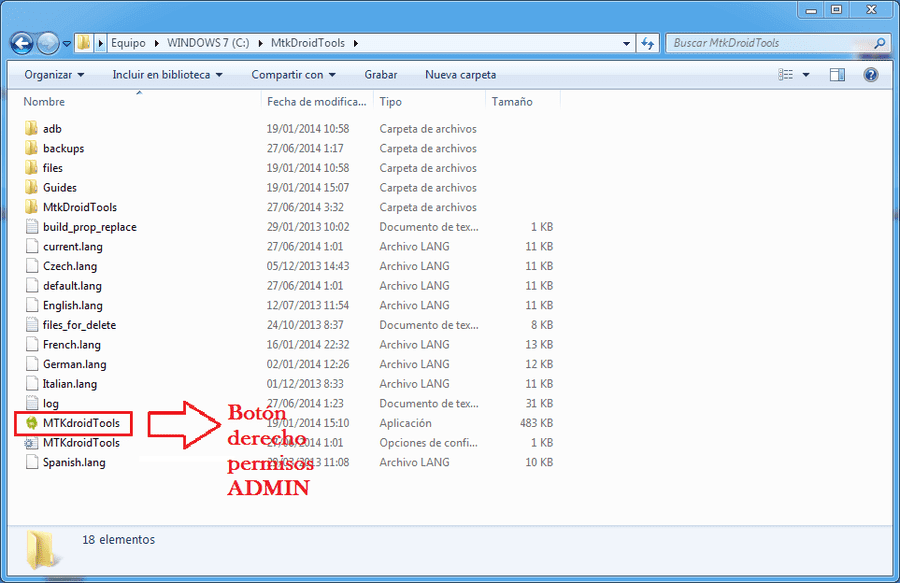

1. Descomprimimos el archivo MTKDriod Tools y lo ponemos donde queramos.
Yo lo pongo en el escritorio de Windows.
2. Ejecutamos las MTKDroid Tools con permisos de administrador (botón derecho del ratón)
