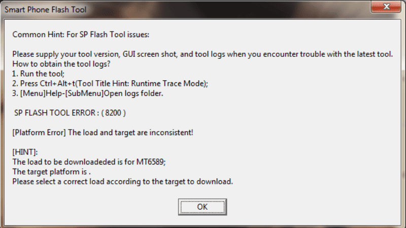

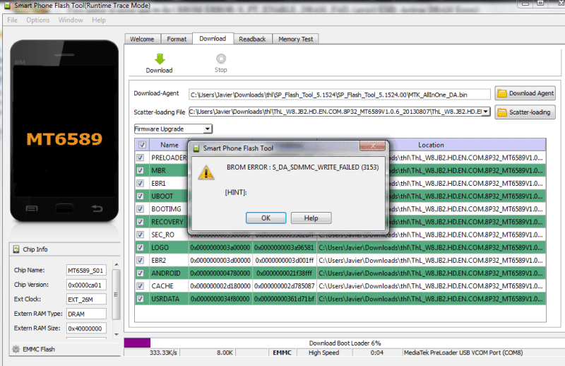

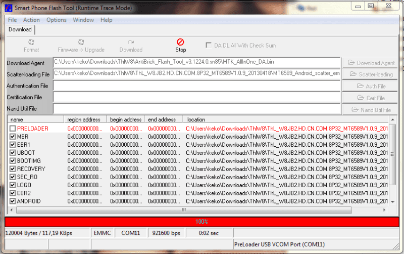

Intento el flasheo (con varios FT, incluyendo el antibrick), pero sólo funionan si pongo la batería, nada de pulsar botones. Pruebo varias Roms, con y sin preloader, con update y download:
Empieza con un error de memoria:
Luego ¿de plataforma?, ¿es posible que sea un clon?

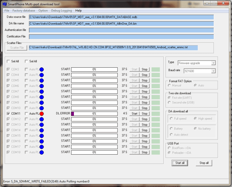

Sólo puedo usar una ROm flasheable para 4Gb y no hay muchas, en la web oficial nada, pruebo con la herramienta de ellos SPMP:
Y me da fallo en un puerto, curiosamente es el que se ve en el FT que usa el preloader.
