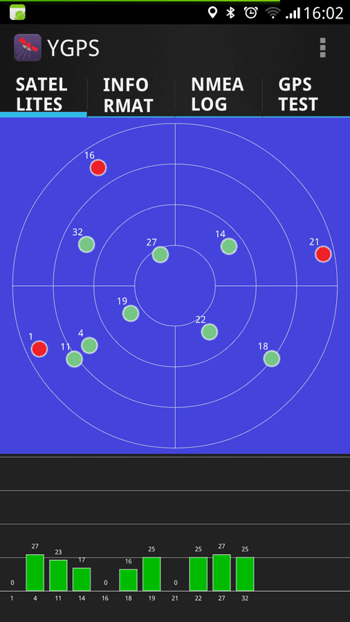

      15 o mas días después y viendo que el asunto funcionaba muy bien decidí actualizar el móvil de mi esposa, así que use exactamente el mismo procedimiento, increíblemente en este funciona todo el conjunto WifiWifi/Bt/Radio... sin necesidad de correr el parche!
      Incluso el GPS funciona bien, muy bien.
      El GPS toma 8 sats de 11 posibles! al aire libre y en menos de 5 minutos! (antes demoraba hasta ½ hora o mas en hacerlo y perdía muy fácilmente la señal)

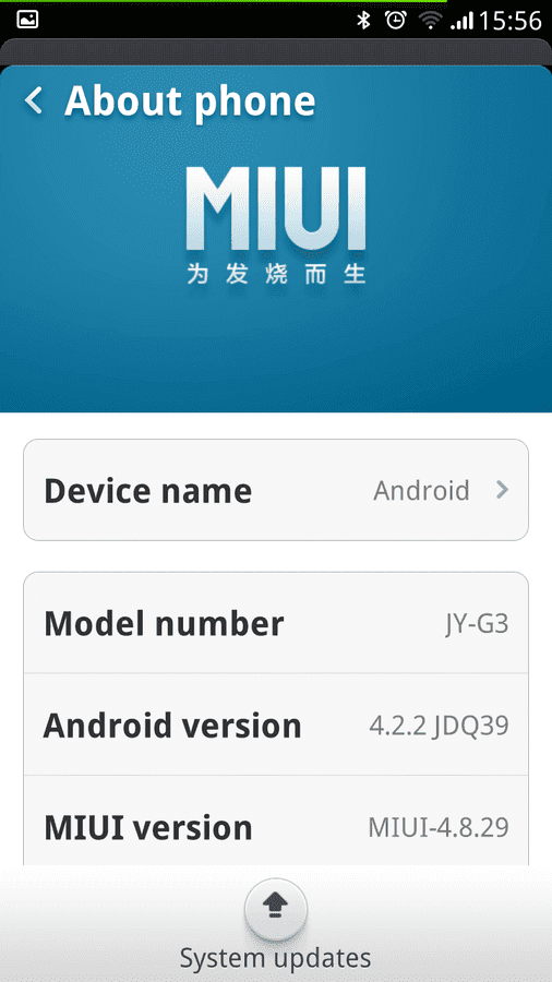

      Conclusión en mi terminal funciona todo salvo el gps y el pequeño detalle de que las memorias
      En el otro terminal funciona todo salvo el sensor de aproximación.
