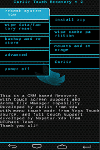

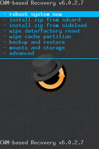

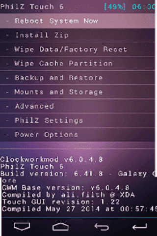

Vamos a intentar explicar un poco el funcionamiento de este tipo de recovery modificado CWM o ClockWorkMod, los hay no táctiles y modificaciones táctiles basadas en estos primeros (Carliv Touch y Philz Touch)
Unas fotos donde se puede diferencia cual es cual: El de la foto de la izquierda no es tactil y los otros 2 si lo son
Básicamente los tres funcionan igual pero los 2 segundos tienen funcionalidad táctil, es decir, se pueden manejar presionando la pantalla, en cambio el primero no es táctil por lo que nos movemos por los diferentes menús con las teclas vol up (arriba), vol down (abajo) y power (aceptar)

Como veis los tres tienen practicamnete la misma pantalla inicial al arrancar en recovery
