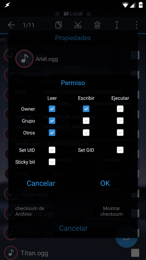

Yo creo que si se debe ser root. Se copia con un administrador de archivos con permisos root, como puede ser ES explorer. El archivo debe quedar con los mismos permisos que tienen los archivos de sonidos de notificaciones en esa carpeta. Además, es posible que en formato mp3 no se pueda leer directamente como sonido de notificación.
Entonces hay que convertir de mp3 a formato ogg Que se puede hacer online, por ejemplo aquí Conversor online a OGG
Una vez copiado el archivo, y con los permisos adecuados, se debe reiniciar para que aparezca el sonido de notificación.
