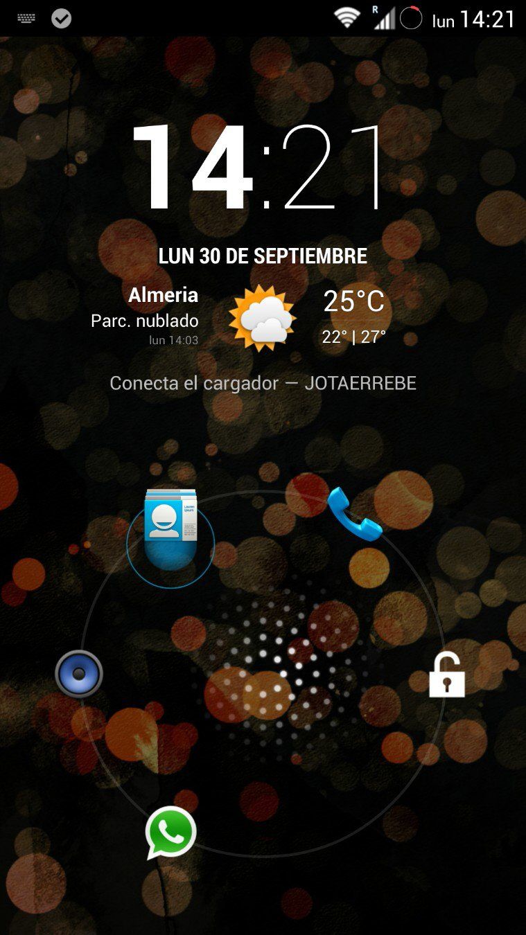

Pues así que recuerde ahora mismo...mmm... Han añadido la opción de añadir accesos directos personalizados en la pantalla de bloqueo del dispositivo. Nada más que por eso lo merece. Más aún si viernes de la 2.1. Encontrarás más novedades ya que yo venía de la 2.4
Enviado desde mi ZP980 usando Tapatalk
A que te refieres con accesos directos personalizados? Yo se que en la pantalla de bloqueo puedes poner diferentes escritorios, haciendo scroll a un lado y otro puedes ver el email, hacer fotos sin desbloquear, etc. Como un miniescritorio pero sin poder entrar dentro del android
Pues te deja poner hasta cinco accesos directos personalizados. Cuando pulsas el rosco para desbloquear te aparecen las aplicaciones que elijas y desplazando el rosco accedes a ellas directamente. No sé si me explico... Cómo Miui!! Mando captura de pantalla...
