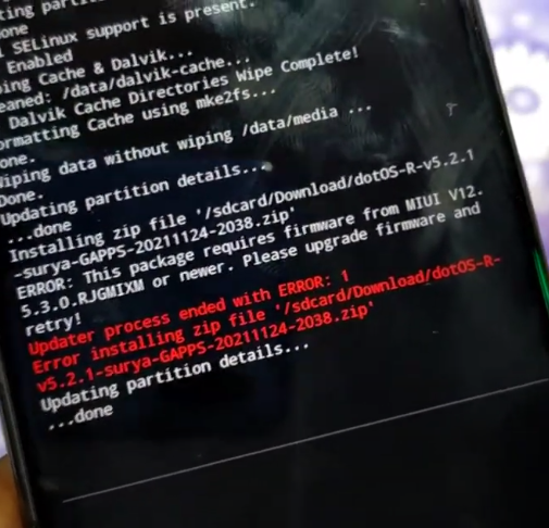

Al estar intentando enmendar mi error, trate de instalar el CRDroid, pero este siempre me lanzaba el siguiente error:
Imagen ilustrativa.
Trate de seguir varios tutoriales, pero ninguno me daba solución. Por lo que en medio de mi desespero decidí reiniciar el sistema y seguir operando, pero esta seria la ultima vez que veria la pantalla dando luz. Mantuve oprimido el botón power hasta que salieran las opciones de apagado, y le di a una opción que decía, mas o menos, reiniciar sistema, o algo, así; en la pantalla se me mostro que no tenia sistema operativo, seguido de la pregunta que si quería reiniciar, y yo ignorante le di que si. La pantalla se apago y no prendió mas. El celular estaba cerca del 80% de batería, así que dudo que ese sea el problema.
