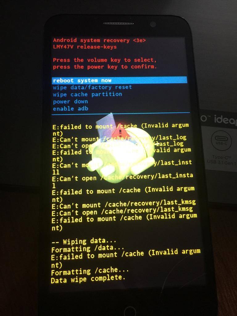

Gracias por contestar, he seguido los pasos y no accedo al recovery con vol - y encendido, y cuando accedo al recovery con vol + y power no me aparece la opcion de montar las particiones.
Después de un rato le he dado a wipe data, ha tardado bastante, como se ve en la foto dice que todo completado, pero se queda en el logo y no hace nada más
