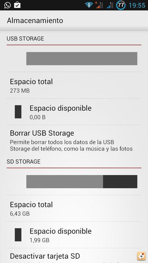

      @aldogar74aldogar74 Es normal que haya tan poco en almacenamiento interno en el A820 (USB Storage) y todo ocupado?

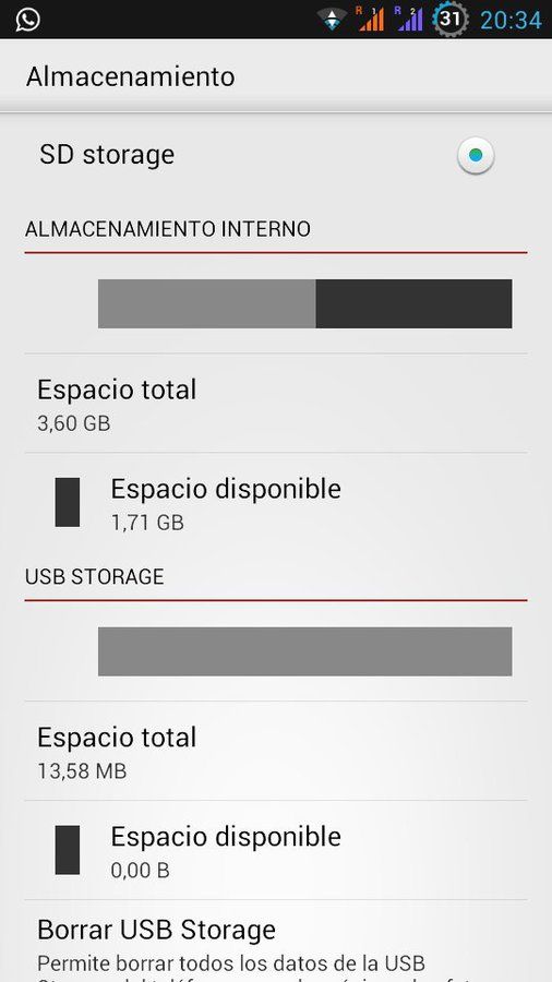

      Ese no es el interno. Lo has redimensionado. Mira el mio
      [​IMG]
      Enviado desde mi Lenovo A820 usando Tapatalk 2

      Entonces al hacer la distribución con Meteos se queda así siempre aunque cambies de Rom?

      Si, siempre que lo hagas con el recovery. Si lo haces con flashtool se cambia la distribución.
