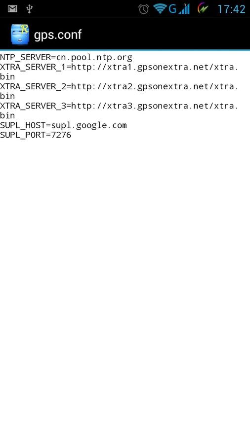

Sobre lo de tener bien configuradas las direcciones de ntp en el archibo gps.conf que copié en la carpeta etc.....es la siguiente:
Debo editarlo y copiar lo q tu tienes??? He visto que tiene un archivo gps.cof.bak.....es un archivo de copia de seguridad d este primero??? lo borro y me creará uno de nuevo????
Sí deberías modificarlo, ahora mismo tienes los servidores chinos (cn.pool....) . Si no me equivoco hay programas como gpsfix o fasterfix que lo hacen. Si compruebas luego el fichero y cambia coge directamente un editor de texto y copia y pega.

Ya he editado el archivo...
He borrado el .bak porque este archivo ya lo había copiado anteriormente y he visto que me lo había reescrito con los datos que antes te he copiado. Pienso que no tire de copia para restaurar o algo parecido...
