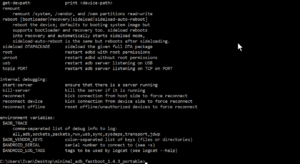

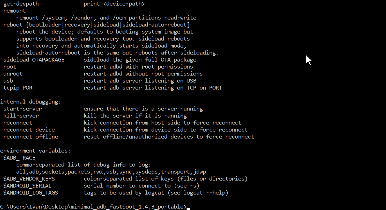

Una vez descargada la versión portable, tendrás que descomprimirla y abrir la carpeta. Para acceder al modo ADB tendrás que pulsar en el icono Cmd_here, el cual abrirá una ventana de comandos en la que funcionará ADB sin haber instalado nada.

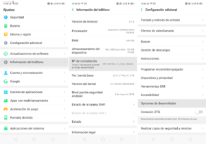

Recordemos que para que nuestro móvil sea reconocido por la conexión ADB será necesario habilitarla. Para ello, tendrás que seguir los siguientes pasos.

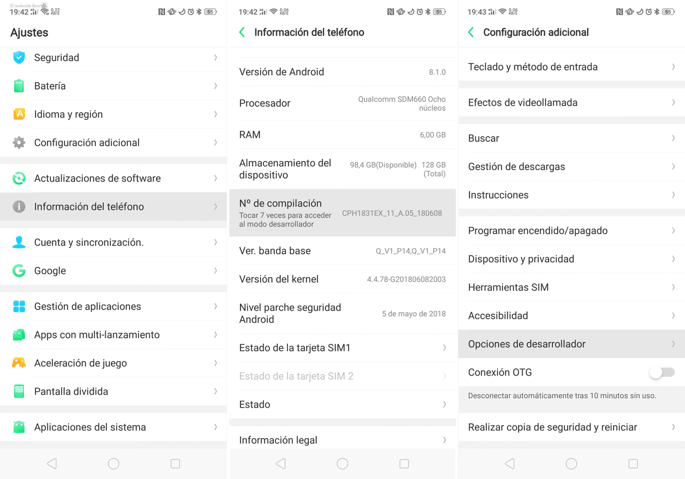

  1. En nuestro móvil, nos dirigimos a los ajustes.
  2. Tendremos que irnos a la sección Acerca del teléfono y buscar el Número de compilación.
  3. Debes pulsar repetidamente este botón de fotma rápida siete veces. Hacer esto activará el modo de desarrolladores, aunque si tienes Android 8.0 Oreo o una versión superior es posible que te pregunte por el PIN de desbloqueo.
  4. Volvemos atrás, habrá aparecido una nueva opción llamada Ajustes de desarrolladores. Pulsamos en ella.
  5. Buscamos el modo de depuración ADB. Marcamos como activa la opción.
  6. Listo. Ya puedes conectar tu móvil al ordenador para utilizar ADB.

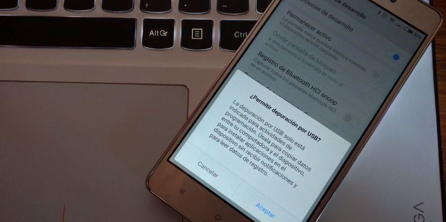

  7. De forma adicional, una vez lo hayamos conectado puedes escribir en la línea de comandos “adb devices” para ver los dispositivos ADB activos. Si es la primera vez, en tu móvil aparecerá una ventana pidiéndote permiso.

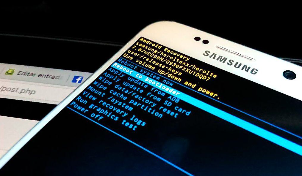

Y por lo que yo he visto, para quién se crea que puede recuperar el teléfono con esto, el teléfono solo acepta los comandos ADB cuando está encendido y en funcionamiento, bastante útil estos comandos para acceder a fastboot o a recovery sin necesidad de apagar el teléfono y entrar por botones (sobre todo si al teléfono le dá por no acceder mediante botones).
Para rootear el móvil casi siempre pasa por el mismo proceso, sustitución de Recovery para lo cual normalmente hay que tener desbloqueado el bootloader y pasar primero por Fastboot y ya desde ella instalar el zip que rootee el teléfono, así que ADB se queda solamente para activar la Depuración USB, y lo de instalar una aplicación especial esto si que no lo entiendo, normalmente basta con activar los Orígenes desconocidos o permitir su instalación dando los permisos (en el Redmi Note 5 en algunas aplicaciones le he tenido que dar los permisos aparte para instalar algunas), para desinstalar pues lo más fácil utilizar aplicaciones en vez de comandos, ya que con estos le tienes que indicar lo que quieres desinstalar.

Uh, notición. Estos de el Androide libre se ve que no conocen minimal adb&fastboot
Eso estaba pensando yo. Llevo varios años usando drivers de adb y fastboot sin instalar nada en el Pc. Trabajar desde una carpeta que incluya los, ejecutables y los archivos necesarios va perfecto.
