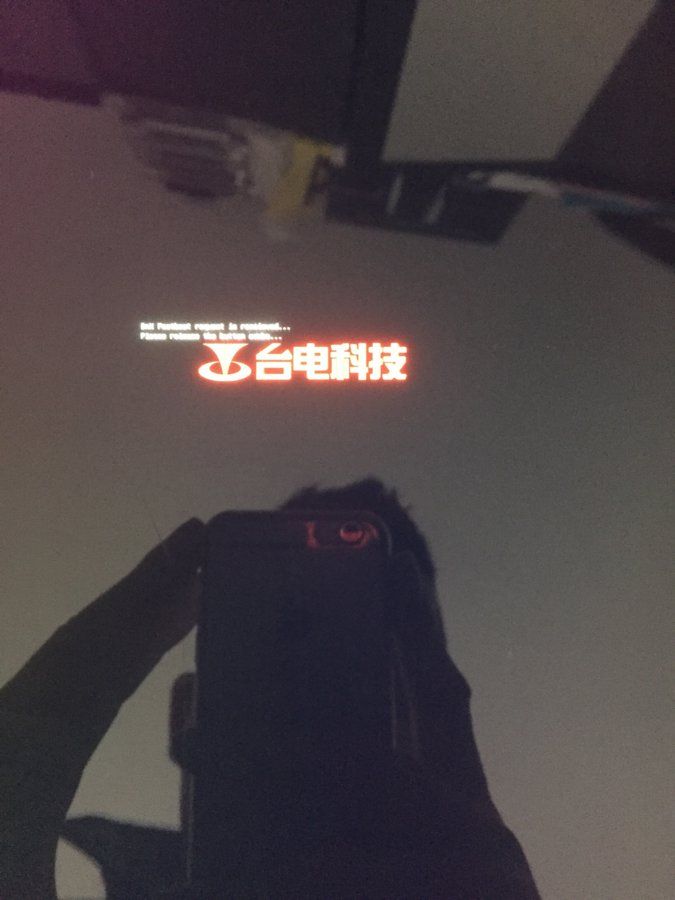

                      image. Hola a Todos desde Gerona, tengo un problema con una Teclast x98 pro, al encender se me keda en el logo
                    • margal.r
                      margal.r Super Moderador
                        11.837
                        12.008
                        17 Feb 2014
                        Cerca de Barcelona
                        Hola @Jordi.F@Jordi.F bienvenido al foro. Has probado a entrar en el recovery y hacerle un factory reset? Si no me equivoco es con tablet apagada pulsar simultaneamente power y volumen mas
                        Nos cuentas.
                        Un saludo
