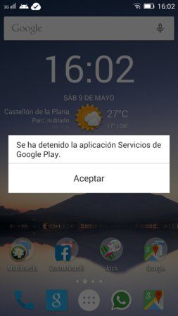

Hola, estos últimos días me aparece constantemente este mensaje cuando entro en cualquier aplicación
A alguien le ha pasado?
