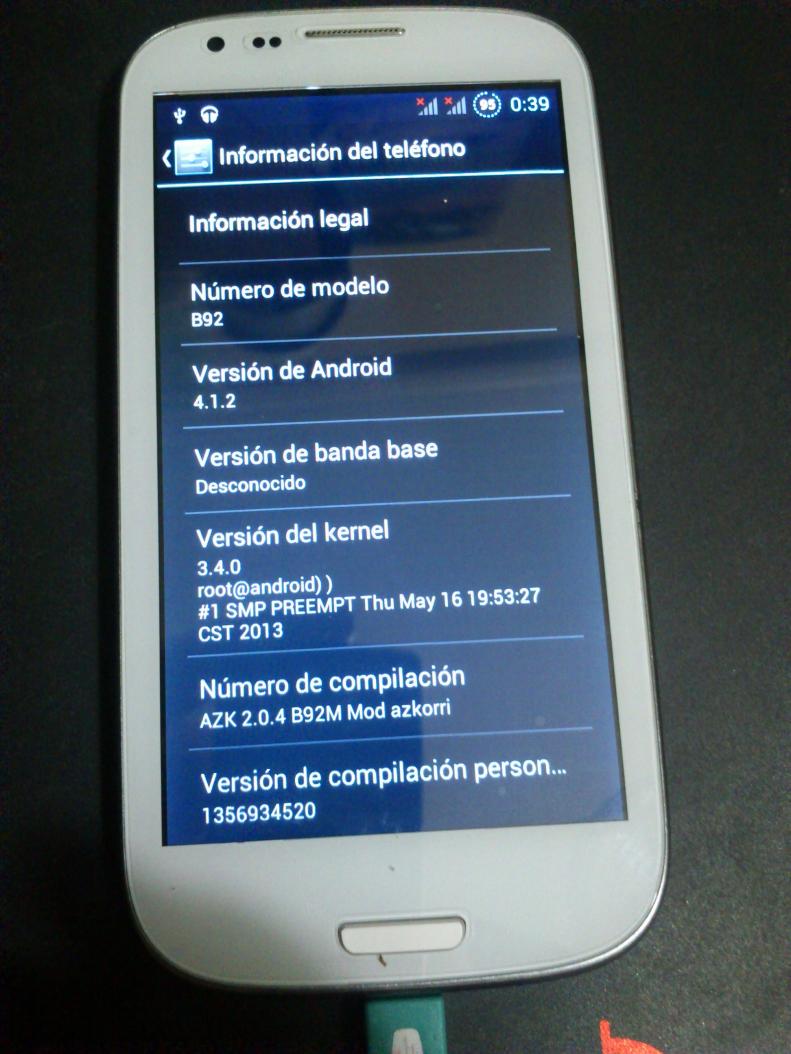

        Recuperado con el metodo del test-point ¡¡¡¡, pantalla tambien flasheando el uboot correspondiente :grin:
        DSC_0294.

            A ver la ROM funciona, pero no tienes WiFi y tampoco salta el menú para introducir el pin de la tarjeta sim, voy a probar a ver si introduciendo los imeis manualmente funciona y lo del WiFi... tengo que investigar como sustituir los módulos por los de la 4.1.1
