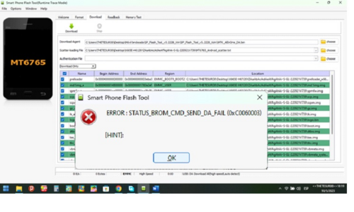

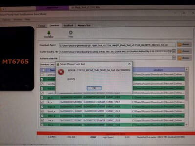

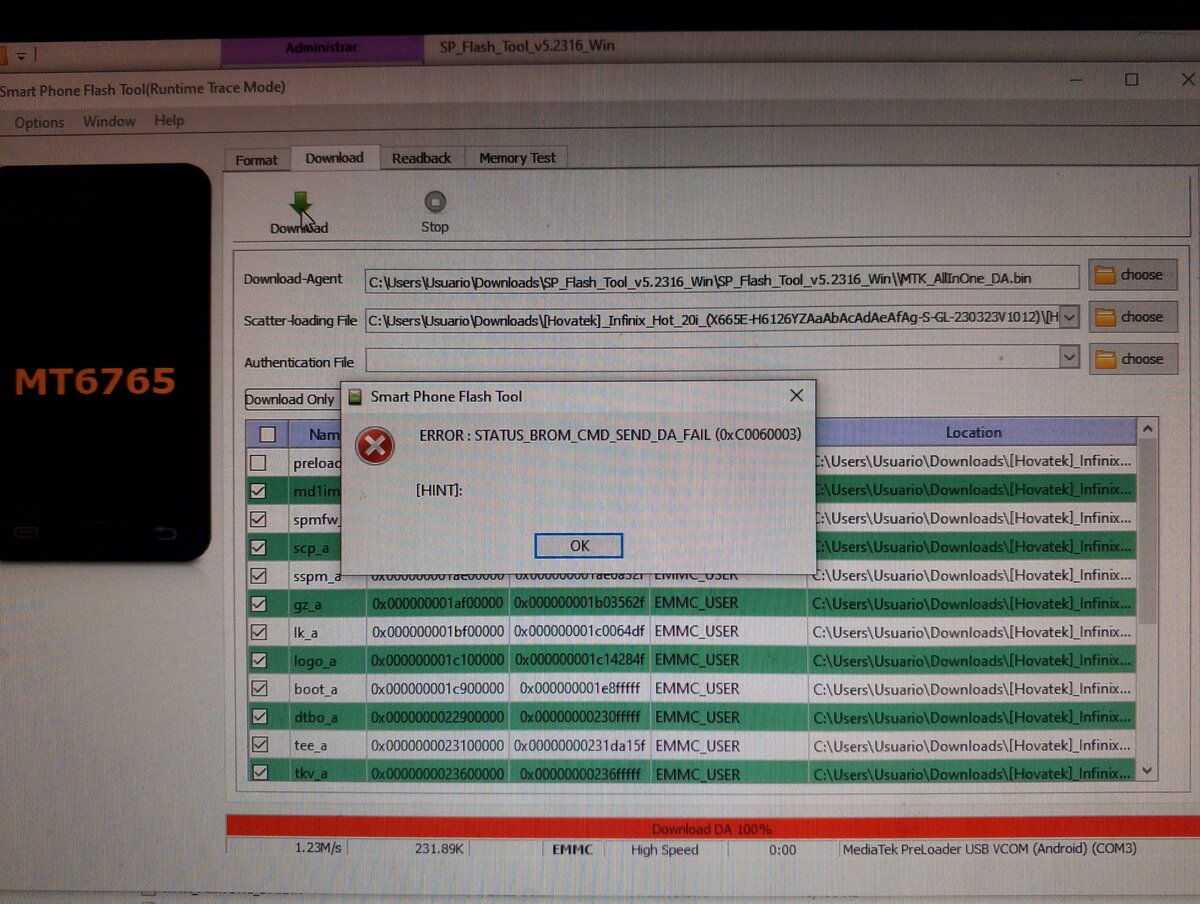

Esta es la imagen que aparece tengo MiniOS11Pro 64 bits en mi lapto toshiba satellite c855d amd y como dije antes el cel no queda apagado se enciende y apaga en el logo se agoto la bateria pero al conectarlo para realizar la operacion se enciende y va al logo brikeado
desmarca el preloader si logras flashear, esa opción te quita el imei del celular
