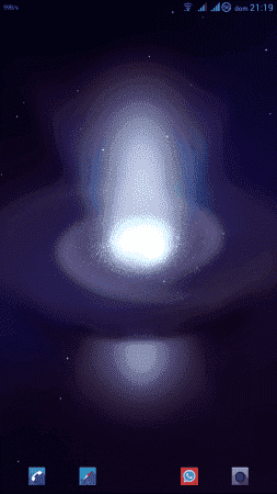

        Arreglado,era como pense desde un principio y no me atrevia por si quedaba brick,pero ya esta
        Screenshot_2013-10-13-21-19-23. Screenshot_2013-10-13-21-19-15.

            Entra en system, abre el archivo build.pro, en modo editor de texto, y copia esta linea (claro tu pon el numero que quieras entre 213 y 360)
            ro. sf.lcd_density=240
            Todo esto siendo root, y con un explorador que te permita hacer el cambio, como root explorer. Tambien hay aplicaciones que te permiten modificarlo pero creo es mas facil asi.

                No tiene que ver con que cambies iconos o tamaño de letra,es cambiar la densidad del pixelaje,cambia el tamaño absolutamente todo.
