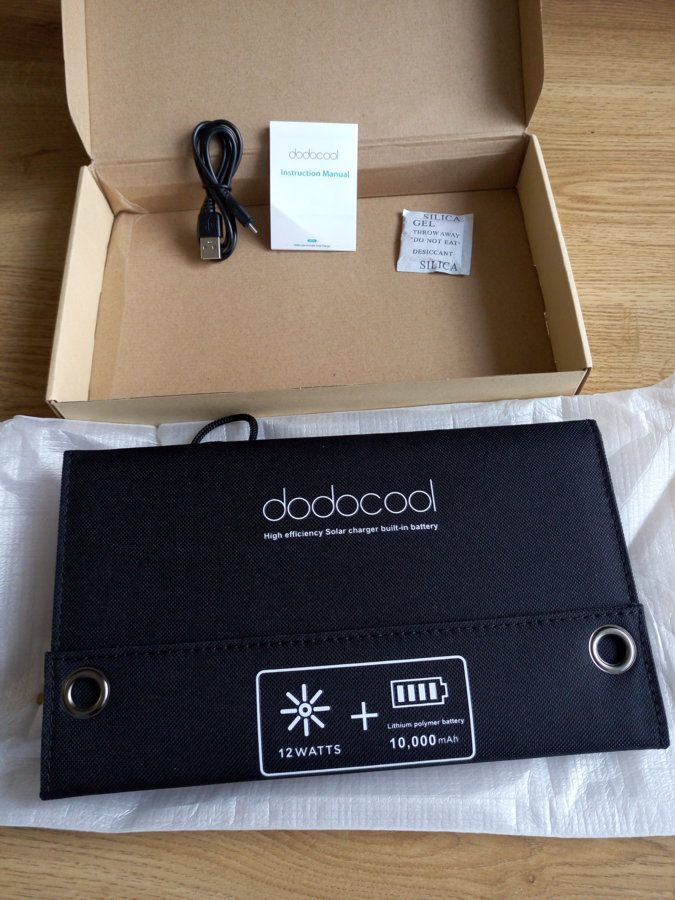

Y en un plis-plas lo tenéis en casa igual que yo. El contenido de la caja es este:

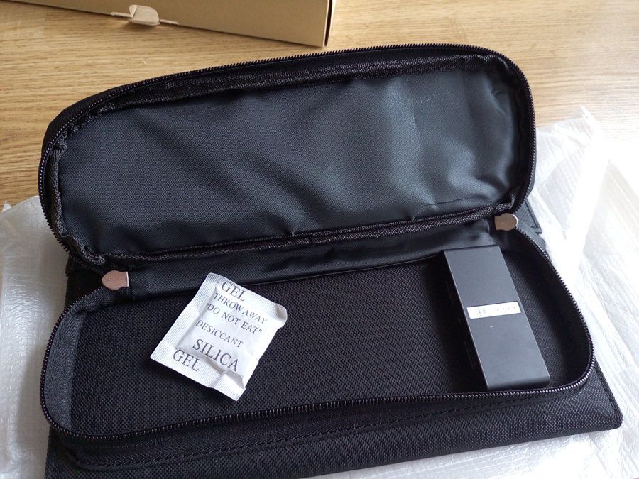

- El cargador solar
- Un cable USB/Micro-USB
- Un folleto con las especificaciones en varios idiomas
- Las bolsitas de gel se Silicio para evitar la humedad.

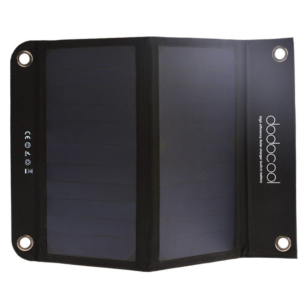

Realmente es algo grande y pesado (614gr exactamente) pero se compensa por el diseño tan practico que tiene. Dispone de cuatro ojales estratégicamente situados para poder atarlo a una mochila o a donde proceda:
Ademas, también han pensado en ponerle una especie de soporte para que se aguante levantado mientras lo pones a cargar.
Esta fabricado en tejido negro muy elegante, aunque poco practico, ya que tiene pinta de ensuciarse con mucha facilidad y esto de lavable tiene poco. Siendo un artículo pensado fundamentalmente para el tiempo libre tenían que haber pensado en fabricarlo con un material impermeable y lavable. Que menos!

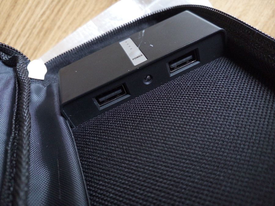

Dispone de un practico estuche con cremallera donde están situados los dos puertos USB. En él podremos colocar el móvil o/y gadget y tenerlos bien controlados.
Pongo un detalle de los dos puertos USB:

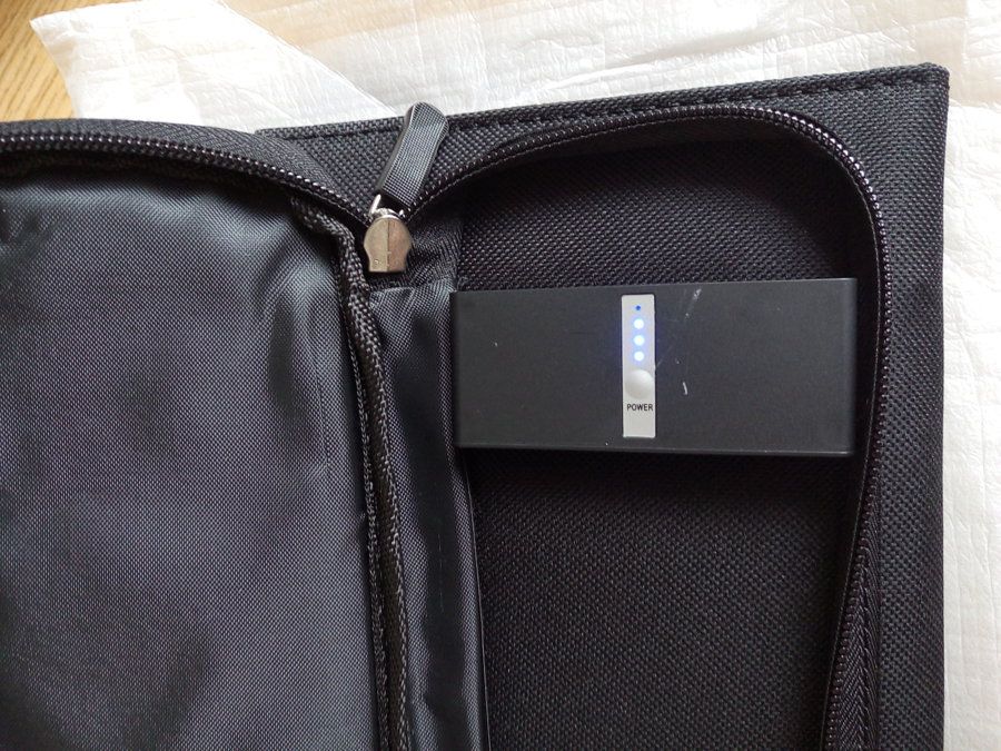

Y de los leds que indican el nivel de carga:

Puessss... No se! (que triste resulta decir esto en una review) Llevo con el cargador 8 días y casi no se lo que es ver un rayo de sol en esos 8 días. Entre que mi casa da al norte y que ha habido muchas mas nubes que claros, lo he tenido que recargar solo con luz natural, pero de sol... Nada. Total, que lo máximo que me ha dado de carga con las 11h de luz natural que tiene Diciembre han sido tres de las cuatro luces, osea, un 75% de su capacidad. Eso unido a que los powerbank suelen tener una capacidad real un 10-20% menor a la anunciada, yo calculo que no se habrá cargado mas de 6000mAh.

- Me queda muy claro que este tipo de paneles solares "necesitan" si o si luz directa del sol; con solo luz ambiental no conseguiremos cargar completamente su batería, aunque si lo suficiente como para que llegue a algo mas de la mitad de su capacidad.
- La velocidad de carga no es lo esperado para ser supuestamente de hasta 2,1A, pero francamente no lo esperaba.
- El tejido es de muy buena calidad y la construcción es excelente. Se ve bien rematado y cuidado al detalle. La pena es que no es para nada un tejido resistente a las manchas y la humedad y esto hay que tenerlo en cuenta y vigilar mucho el lugar de exposición.
