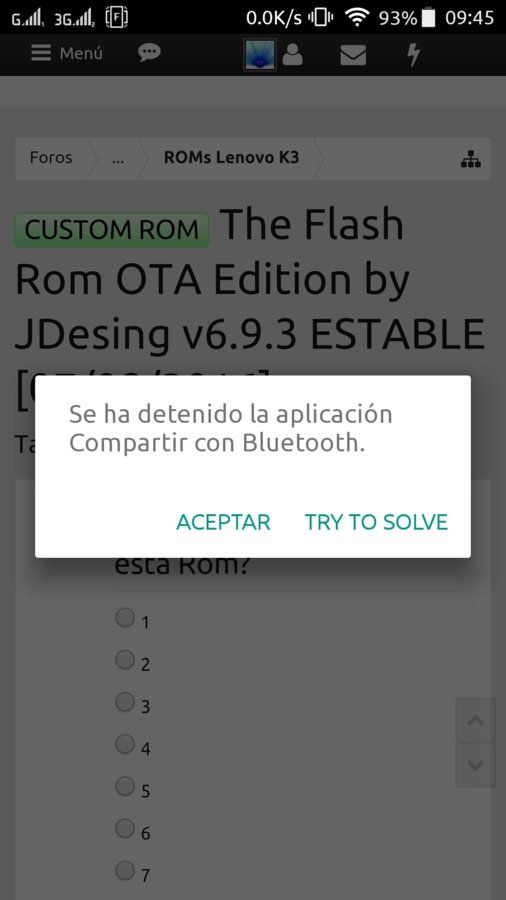

Ya me ha pasado 3 veces. Se produce este error y el teléfono deja de estar operativo si se tiene activado el Bluetooth. La solución es desactivar de Bluetooth o reinstalar la ROM.

Me ha ocurrido lo mismo a mi.
He conseguido solucionarlo de la siguiente manera:
  • Usando un explorador de archivos que permita explorar como root (yo uso ES Explorador de archivos habilitando la opción "Explorador root")
  • Navegar hasta la ruta \data\misc\bluedroid\
  • Renombrar el fichero bt_conf.conf a old.bt_conf.conf
  • Cerrar el explorador
  • Reiniciar el teléfono
  • Encender BT y sincronizar dispositivos
Obviamente, No modificar ningún otro fichero, mucho cuidado cuando se explora el sistema de archivos.. por que lo hacéis bajo vuestra responsabilidad. Esta solución me ha funcionado a mi, pero desconozco si en otros terminales tendrá el mismo resultado que en el mío.
Saludos!

Muchísimas gracias. Solucionado gracias a tus molestias y a tu gran explicación.
