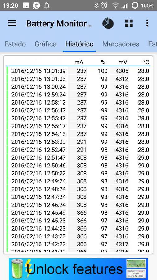

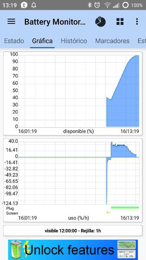

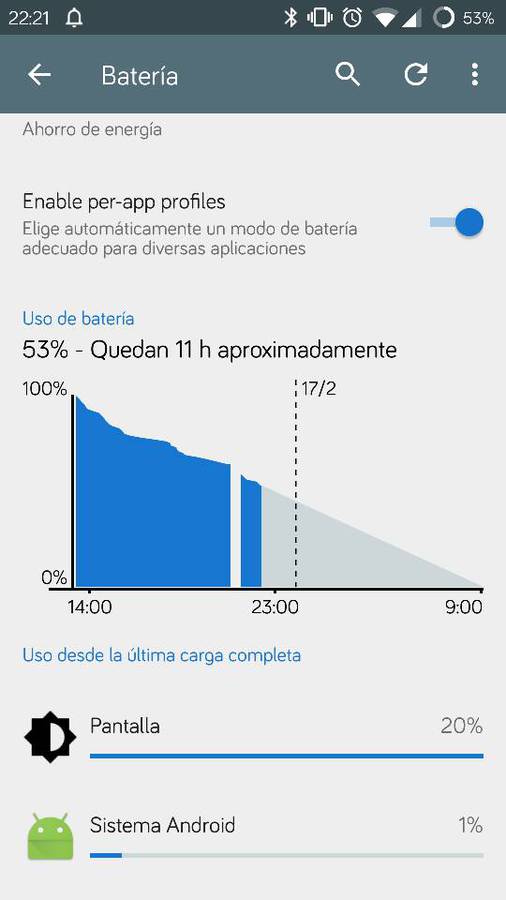

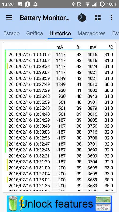

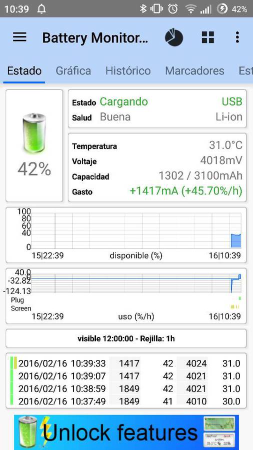

Batería y carga
Me ha gustado que no pierde la memoria de la descarga de la batería, se ve el corte en el que ha estado apagado, pero se sigue viendo el uso de la batería anterior.
De momento no lo he descargado tanto como para ver si hay bug de la batería. Cuando pueda comprobarlo os lo digo, si nadie se pronuncia antes.
Enviado desde mi JIAYU S3 mediante Tapatalk
