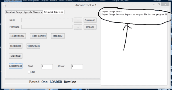

En los recuadros marcados como 1º y 2º ponemos esos numeros. O sea en al 1º ponemos "0" y en segundo ponemos "2"
Le damos a exportimage
Nos sale este mensaje en esta ventana cuando acaba
Ahora vamos a buscar ese archivo. Estara en la carpeta "output" y se llamara "exportimage"

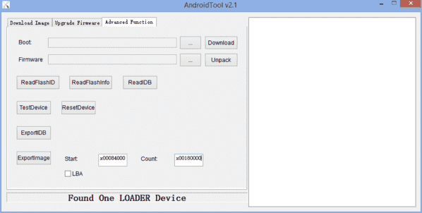

Para poder extraer el system.img abrimos el archivo parameter.txt y donde pone
0x00180000@0x00084000(system)
Eso es lo mas importante....
la segunda parte que es 0x00084000 va en donde antes pusimos el "0"
y las primera parte 0x00180000 va donde antes pusimos el "2"
Le damos a ExportImage y esperamos a que acabe. Ahora le lleva un rato ya que copiara unos 600 o 700 megas mas o menos.

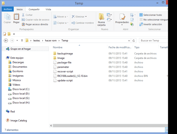

Bueno pues ahora cojemos la ROM OFICIAL de vuestro aparatito y ponemos el archivo REBNOMBRADO a

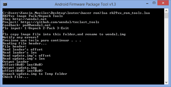

wendal.img en la carpeta del segundo programa que os bajasteis. Le dais a "runme" y os dira que pongais la rom renombrada a "wendal.img" como ya esta escho os lo ahorrais. Escojeis "unpack"
y en la carpeta "temp" os quedara la rom asi

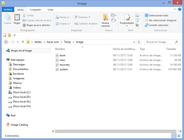

y dentro de IMAGE esta lo interesante que es
Ahi es donde metemos nuestro ExportImage.img renombrado a system.img para eliminar el que hay.
Una vez copiado escojemos la opcion 2-Pack
cuando acaba tendreis una imagen llamada wendal_new.img que es ni mas ni menos la rom que es para flashear en vuestro Box android con todas las modificaciones que le hayais echo a la rom de vuestro aparato.
