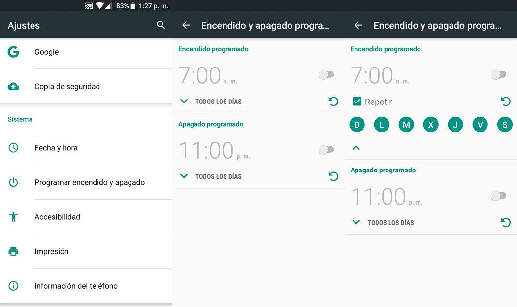

Si dispones de uno de los móviles donde se puede programar el encendido no tendrás que rebuscar mucho por la interfaz para encontrar la opción. Se encuentra en la lista de ajustes, en la parte inferior, en los ajustes del sistema bajo el nombre de “Programar encendido y apagado”.
Una vez entres en dicha opción encontrarás la hora a la que se encenderá el móvil y a la que se apagará. Puedes cambiar cualquiera de las dos e incluso indicar qué días quieres que se repita. En cambio, no puedes añadir más horas por ejemplo para que los fines de semana funcione a distinta hora que entre semana.
Esta opción permite configurar una hora para que se encienda el móvil y otra para que se apague. También deja indicar que días debe funcionar.

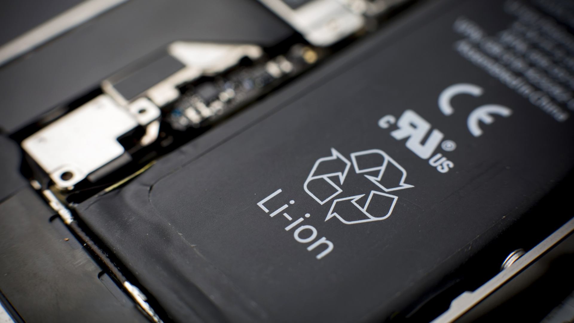

La importancia de una batería con un mínimo de carga
Pero estamos hablando desde el inicio de que apagas el móvil, no lo pones en reposo. ¡Lo apagas del todo! Pues sorpresa, este pequeño “procesador” de control, incluyendo el reloj, nunca se apaga, siempre está encendido. Incluso cuando tu móvil marca un 0% de batería restante aún hay la suficiente para que funcione.
Se dice mucho que se evite dejar un móvil sin batería durante un largo periodo de tiempo. La razón de ello es esta. Si se deja un móvil apagado, éste sigue gastando un poco de batería. Si dejas el móvil al 0% de batería durante mucho tiempo acabará quedándose totalmente sin batería, tanto que el “procesador” de control se apagará y ya no responderá a la pulsación del botón de encendido.
Este sistema está presente también en dispositivos sin batería, como ordenadores. Allí existe una pequeña pila que mantiene en funcionamiento los componentes necesarios de control cuando se corta la corriente. Esta pequeña pila puedes encontrarla bajo el nombre de CMOS.
El procesador siempre necesita un poco de batería para que el dispositivo pueda subsistir.
