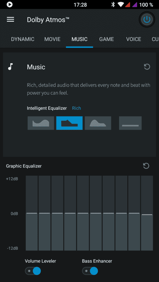

Pues instalé ésto...
[PORT] [8.0+] Dolby Atmos™ for Oreo 20180220 [Standard/Unity]
Instalé el zip llamado "unity" y no me iba, no se abría la app....
Después le metí el otro (el primero) y no me pasaba del bootanimation....
Le volví a meter el Unity y funcionó
Después le metí el viper4....
Y me fastidió el Dolby Atmost....
Los dos juntos no van

En el mensaje 1 de ese hilo de XDA veo dos uno seria el standar que pone de fecha 19022018 y otro pone unity Que se llama DolbyAtmos_Axon7_Oreo_Unity_2.2018
La manera que te funcionó: Empezaste por el unity así arrancó el móvil pero no va la app de dolby. Instalaste el zip Standar y se quedó en el bootanimation. Instalaste otra vez el unity y arrancó y funciona la app. Ya hay una pauta :smile:
Quizá funcione si se instala primero el standar y luego el unity, habrá que probar
Montabas la partición system en El TWRP?
Se nota la diferencia de sonido activando los ajustes de dolby? Veo que este dolby tiene dos ajustes que activar
l
Claro, yo instalé el otro, el marcado como estándar ( yo lo llamé genérico) y no el unity.
Y ahora acabo de ver la explicación de por qué el estándar no funciona y el Unity parce que sí. He sacado la explicación de la página que adjuntas.
  1. - el estándar es un módulo de magisk. Pero como el magisk que tenemos es vejo(14.0), debe ser incompatible con él.
  2. El unity es autosuficiente ( inpendiente de magisk) aunque según parece también requiere root
Me espero a que confirméis que el Unity os funciona para intentarlo yo, que ya hice de ayer de conejillo de indias con el estándar.

-Exactamente como has dicho....
-Sí monte sistem....
-Antes de instalar la primera vez hice wipe de dalvik/ cache y cache
-Se nota el efecto del Dolby....
