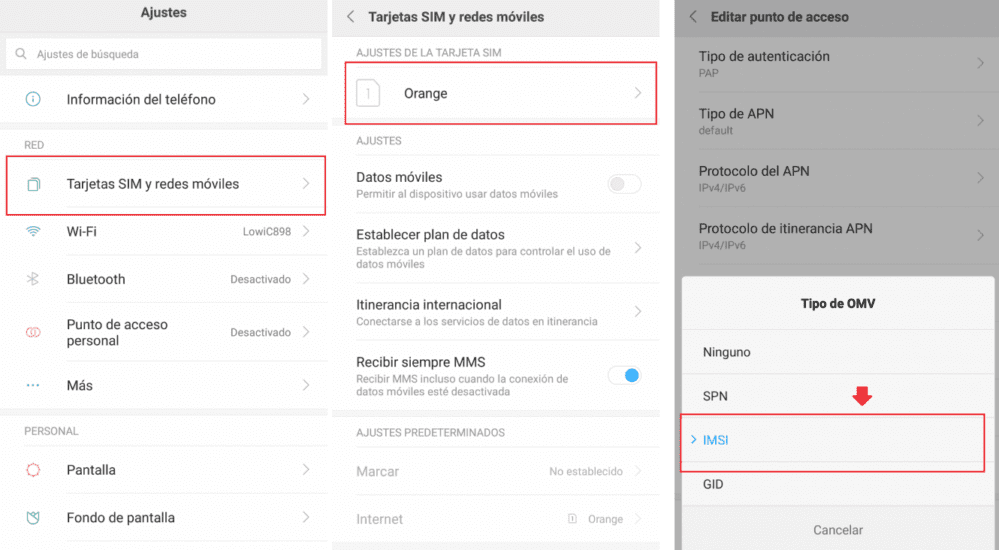

Este móvil barato de Xiaomi funciona bien en muchos aspectos, pero tiene un problema conocido con los datos móviles. En concreto con aquellos operadores que usan la red de Orange como Suop, República Móvil, MásMóvil, Simyo, Amena, Yoigo, Mundo R, Jazztel y por supuesto la propia Orange. Para poder solucionar el problema debemos realizar un pequeño cambio en los ajustes del operador dentro del menú de “Tarjetas SIM y Redes Móviles”.
Cómo solucionarlo
Para ello y una vez dentro de este menú, pulsamos sobre la tarjeta SIM que estamos utilizando o sobre la que tengamos el problema de datos. Después pulsamos sobre Nombres de Puntos de Acceso (APN) y pulsamos en la flecha de la derecha para entrar en la configuración del APN. Después bajamos hasta la opción de dice “Tipo de OMV”. Una vez dentro tendremos que seleccionar IMSI o SPN en caso de que la primera no funcione. Después solo tendremos que pulsar sobre el menú contextual de la parte de arriba (los tres puntitos) y pulsar sobre “Guardar”. Esta opción permite cambiar el código de identificación a través de las redes de telefonía móvil.
Si aún así no funciona
Si una vez realizados los pasos sigues sin tener datos móviles, debemos probar a reiniciar el móvil y activar/desactivar los datos móviles. De esta manera deberían estar disponibles los datos y con conectividad 4G. Este se trata del problema más habitual del Redmi Note 7, pero siempre podremos realizar algunas comprobaciones básicas como revisar que tenemos los datos activados o que efectivamente nos encontremos en una zona con buena cobertura.
