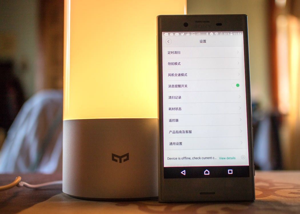

No podemos pedirle a una marca que actualice sus apps con un idioma que no es el de los usuarios a los que va dirigido. Por lo general, basta con toquetear sus opciones para ir descubriendo para qué sirven. Una lámpara Yeelight no entraña dificultad, por ejemplo, pero con un router es muy difícil entender todos los parámetros de configuración.
En los foros de MIUI se distribuyen muchas de las aplicaciones traducidas a diversos idiomas, entre ellos el español. Como la aplicación oficial debe instalarse ya en APK, no entraña dificultades buscar una aplicación traducida e instalarla de idéntica manera. Pero otra cosa muy distinta es cuando tratamos de configurar dispositivos domésticos y domóticos.

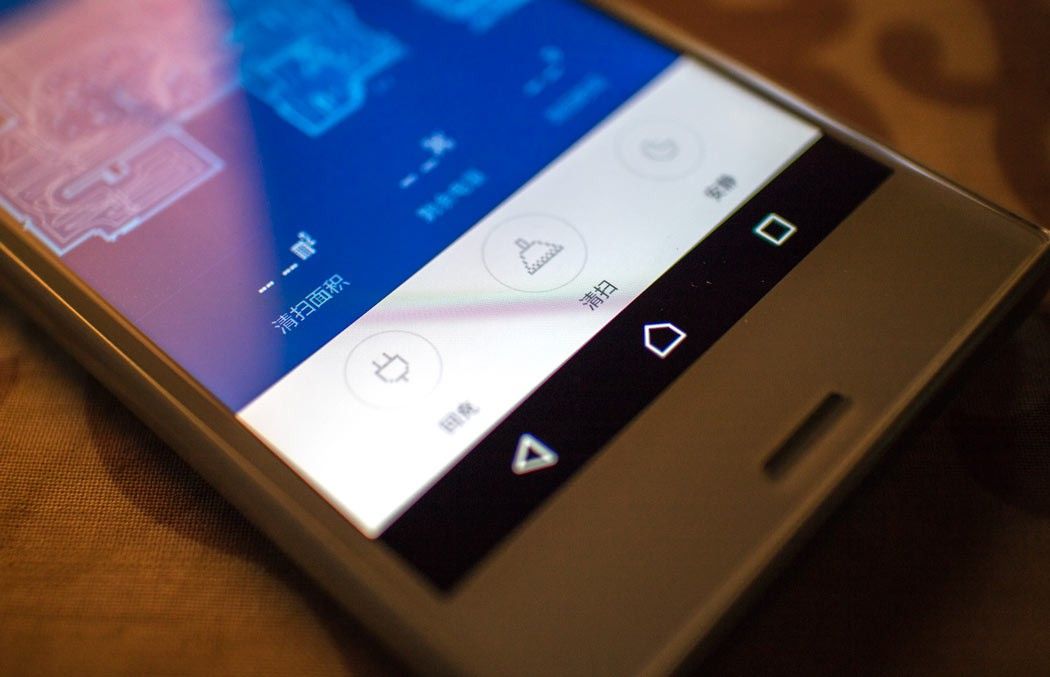

Las líneas de código de la aplicación pueden traducirse, pero los plugins no. Para aligerar el peso de las apps debido a la ingente cantidad de productos que tiene Xiaomi en catálogo, las aplicaciones sólo descargan el software de aquellos dispositivos que detectan. Si queremos instalar un aspirador, como me pasó a mí, tendremos que descargar el plugin para ese aspirador. Dicho plugin sólo está en chino, los servidores de Xiaomi no alojan software en otro idioma.

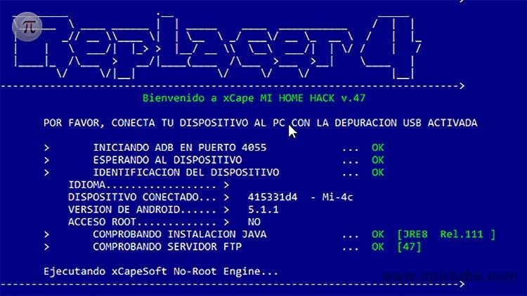

npir actualizó ayer su herramienta estrella, Mi Home Hack. Con ella resulta posible instalar las traducciones para el aspirador, las luces o los enchufes, por ejemplo. El sistema de parcheo no entraña excesivamente complicaciones, pero sí necesitas la aplicación pertinente, que tu ordenador tenga los drivers ADB instalados y que el móvil haya descargado el plugin original.
Guía de traducción de plugins
Una vez seleccionada la herramienta que necesitas (Mi Home Hack en mi caso) basta con instalarla. El antivirus te avisará de que podría ser insegura, por lo que tendrás que desactivarlo para proceder a la instalación. Tras ello sólo tienes que arrancar el hack, conectar el móvil con el ADB activado, aceptar la conexión con el ordenador y seguir los pasos de la herramienta.

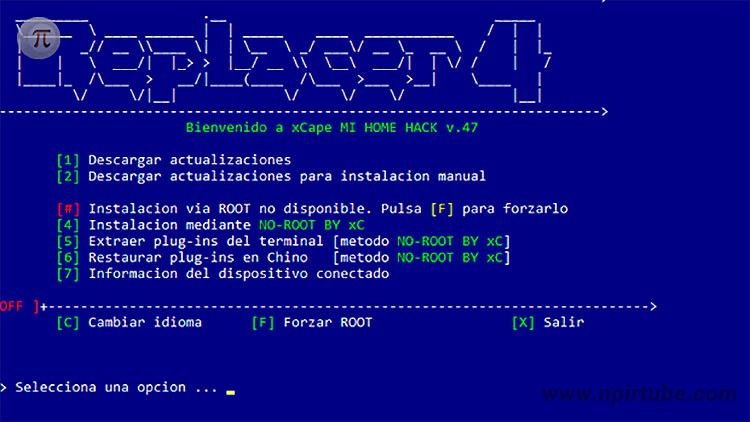

  • Elegimos la actualización de plugins con un “1” e intro.
  • Pulsamos la opción “4” para la instalación de los plugins sin ROOT. La opción con ROOT no está actualmente disponible.
  • Sustituimos todos los plugins con la opción “1”.
  • Ahora la herramienta hará un backup del móvil, pero sólo de la aplicación de Xiaomi. Aceptamos en el teléfono.
  • Una vez se haya hecho el backup, el hack instalará el plugin traducido sobre la copia hecha en el ordenador.
  • Aceptamos desde el móvil para que se restaure la copia de seguridad. Sólo se instalará la aplicación de Xiaomi, no hay riesgo de que se borre nada del smartphone.
  • Ya deberían estar todos los plugins traducidos al español.
