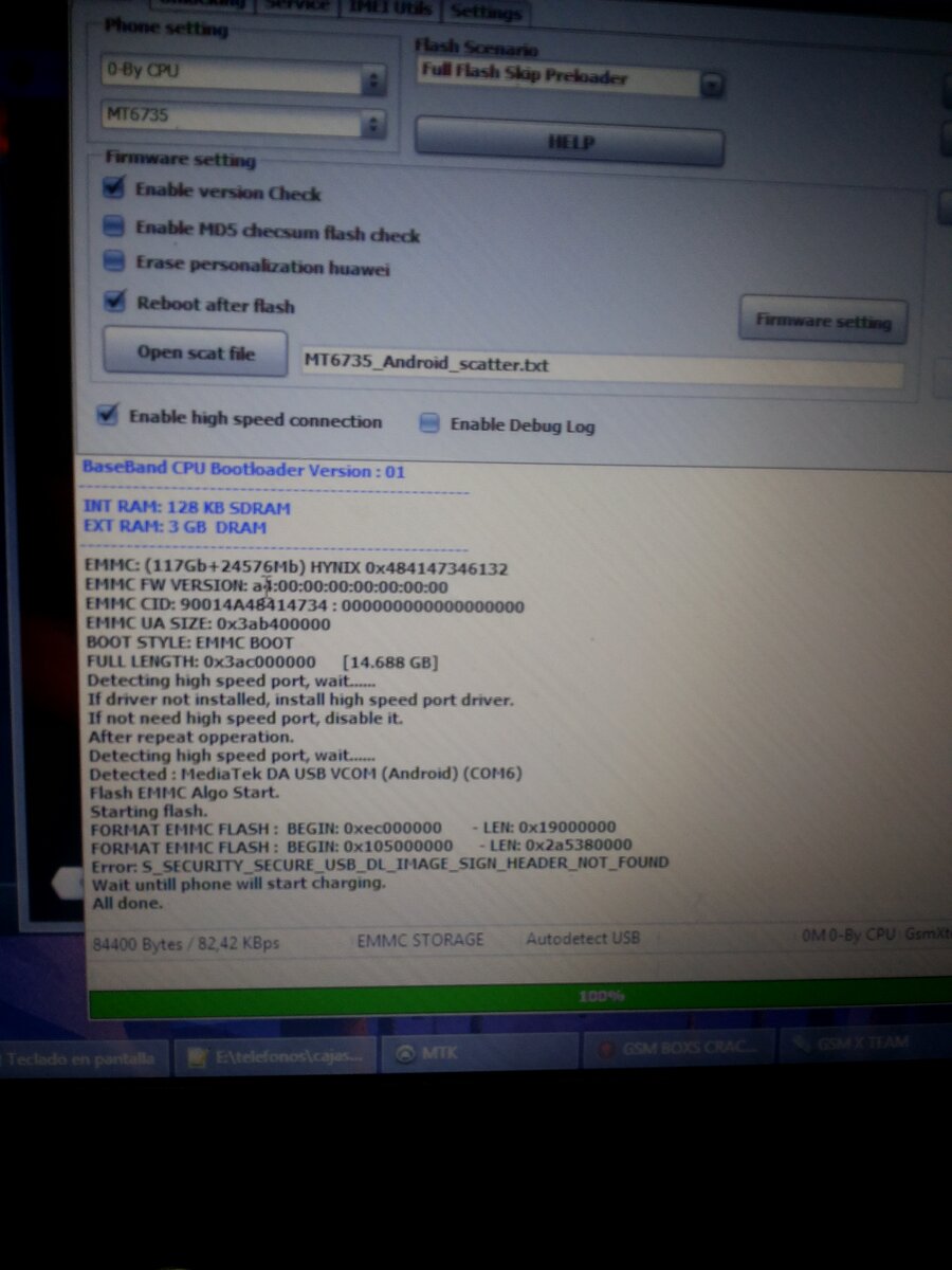

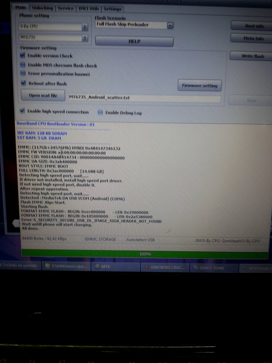

si.descargue ese firmware que es para el modelo con chip qualcoom y con la herramienta ygdptool la convierte en firmware para spflashtool pero la flashea y nada.no prende.solo prendio con una rom .bin del coolpad fanci 3 mtk pero inicia el logo y se queda en una pantalla negra con las letras up y down al lado contrario de donde se encuentran los botones de volumen.luego voy a adjuntar unas fotos de la pantalla para que vean como es.esto me sucedio porque el movil tenia bloqueo de pantalla por pin y como quien me lo regalo vive lejos quise reiniciarlo por medio del recovery pero no entraba al mismo.entonces con el crack de avengers le hice una copia al firmware y le di borrar datos de usuario con el mismo avengers pero se murio.al querer pasarle el backup con el mimo avengers me dice scatter invalido.

ese firmware lo descargue que es para la version con procesador qualcoom.con la herramienta ygdp se convierte a firmware scatter para el spflash tool pero lo flashea el spflashtool sin errores pero no prende.solo prende con una flash de un coolpad fancy 3 mtk pero no abre el sistema.solo pasa el logo y se queda en pantalla negra.tampoco accede al recovery.si muestra la animacion de bateria al conectar el cargador estando apagado.gracias por la ayuda.son muy atentos en el foro
