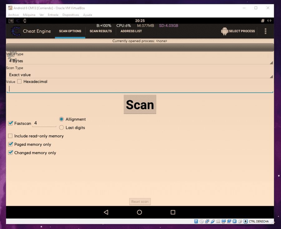

Una pregunta, ¿Sabes si CheatEngine reconoce el sistema virtual que montas con Virtual Box?
Sólo como aporte para los que quieran jugar a juegos Android en el pc de manera sencilla, existen emuladores como BlueStacks - El Mejor Emulador de Android Para PC Que aunque están muy limtados con respecto a lo que tu ofreces, pero sólo para jugar en el pc es muy sencillo y para todos los públicos. Además se deja querer por CheatEngine.

En cuanto al CheatEngine, funciona igual que en cualquier dispositivo con Android, al menos se instala, pide el root y me lleva a la pagina de inicio.
No he probado con ningún juego en concreto ya que, a pesar de ser gamer consumado desde el año 92, no hice la maquina para juegos, por lo de la limitación del multitouch, pero si tienes interés en que compruebe su funcionamiento con alguno en concreto, dime cual y pruebo.
