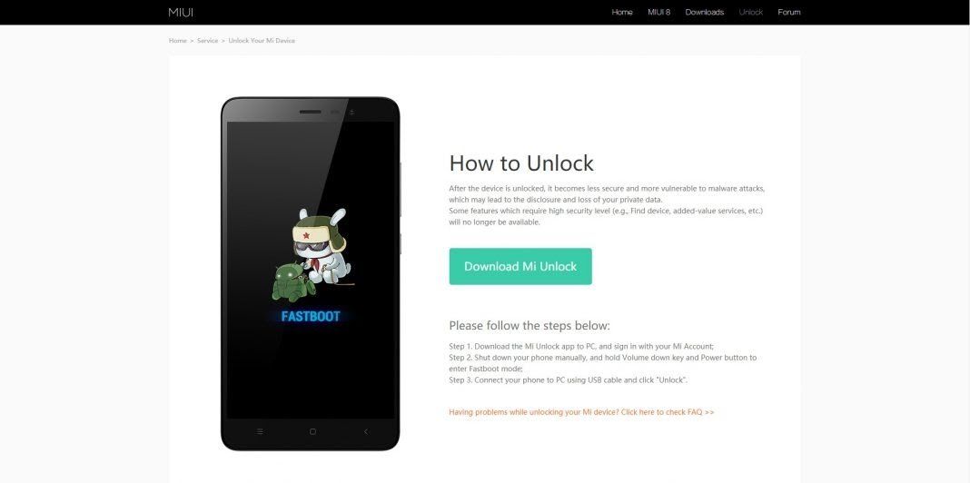

Cuando te llegue el mensaje de confirmación, debes dirigirte a la web MI Unlock y volver a loguearte. Una vez dentro, te saldrá una pantalla como la siguiente:
aelcamionerogeek_es.cdn.ampproject.org_i_s_elcamionerogeek.es_a7f5e6db46e1fbd7bd38e0b4fb0cc3b8.jpg
Solamente tienes que pulsar sobre el botón verde que dice “Download Mi Unlock”. Se descargará la herramienta para desbloquear el bootloader y acto seguido, la instalas en el equipo aceptando todos los pasos que te salgan
