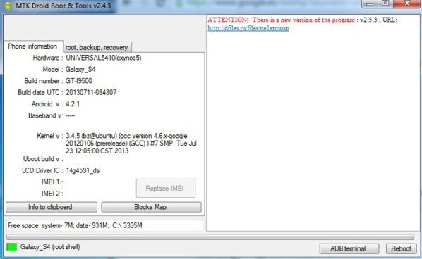

@Xancin no estoy repitiendo mensajes te estoy pidiendo ayuda, leo que me dices que el problema es el driver LCD y te estoy diciendo por favor que me ayudes. Te agradezco me digas cual es el problema pero siento decirte que no se cual es la solución por eso te pido ayuda para que me digas como puedo meterle al movil el driver correcto para que funcione bien... gracias por la rápida respuesta...[DOUBLEPOST=1412207516][/DOUBLEPOST]@Xancin disculpa ponerte 2 comentarios seguidos era para añadir que le he conectado el mkdroid tools desde el pc y me da esta info de la foto, ¿me puedes ayudar con estos datos? gracias por el favor y disculpa la molestia.

Pues el problema es lo que te comentaba...no es un Hdc ya que si lo fuera le valen mis Roms. Conseguir un driver o una ROM para un clon es como disparar al cielo e intentar darle a una nube...muy difícil. Se puede buscar Rom de needrom y si respetas dejar el preloader y mbr desactivados pues mucho mejor. Además deberías de abrir un hilo con tu problema en el apartado de tu mtk. Yo intentare encontrar una ROM pero lo principal primero es saber...es un 6589 o un 6582 o un....que mtk sera?

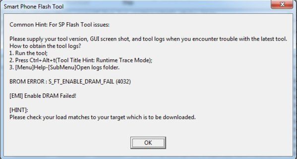

gracias @Xancin por la rom pero no me funciona no se si estoy duplicando el comentario pues me dio error al darle a responder y no lo veo si es asi pido disculpas, lo que te comentaba me da error te copio el error en una foto...
