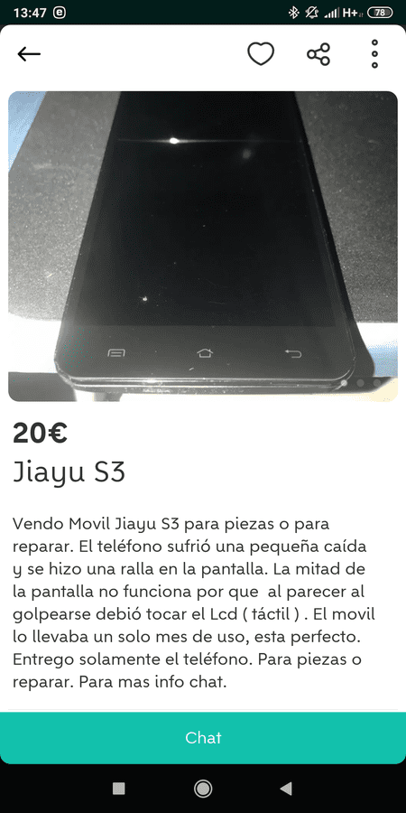

@D T E , la pieza parece estar agotada. Como he leido que tienes otras baterias, te queda la opción de comprar un cargador externo, no se si lo venden suelto, pero con baterias son 10€ en aliexpress.
O tendras que comprar un movil para piezas si alguien le interesa vendertelo.
