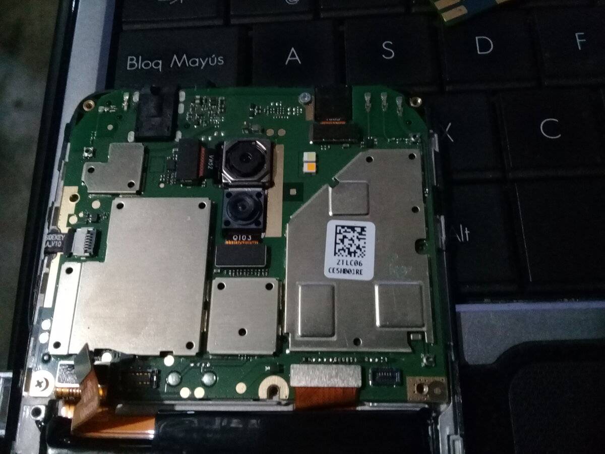

asi que ya no me dejaba flashear nada, solo la casilla System cargaba, asi que el celular quedo muerto o brickeado, sin embargo mi PC aun lo dectetaba y empece a buscar y estudiar sobre la situacion y nada no habia soporte para este tipo de modelo del alcatel, ya era de tanto probar y probar, . la PC ya no me reconoció el dispositivo, y de tan preocupado por la situacion y de casos simililares, vi que tenia aun solucion a esto y desmonte el dispositivo y probe a hacer un test point para desbrickearlo, pero la sorpresa es que mi tarjeta no marcaba el (kcol0/col0) y me puse a testear con un multimetro, hasta probe punto por punto haciendo tierra GND y nada para que corra el flasheo del preloader.
(alcarando)

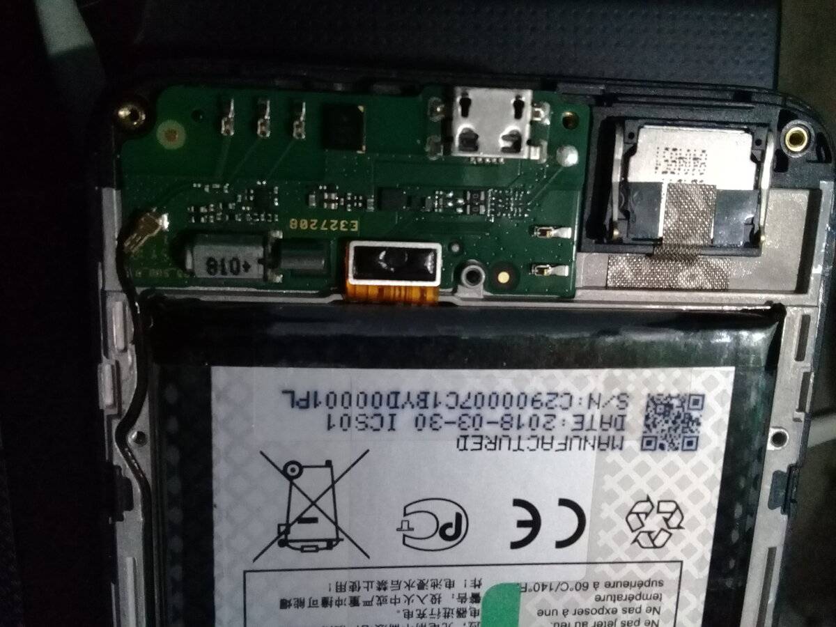

despues de desmontar todo mi telefono "con pila integrada" (camara, pantalla, entre otros) tanto como la bateria, almenos teniendo carga de 3.68 que marcaba el multimetro, Despues de eso la PC me reconocio pero hasta ahora no me deja flashear el preloader, loader, boot, logo dando que solo me deja flashear (System, recovery, userdata, lk, cache y algunos ahi)
ya probe con test point aunque no se donde cerrarlo ya hice tierra en el pin de cargar GND y NC y nada ya probe hacer testeo punto a punto y nada DANDO QUE NO MARCA EL PUNTO KCOL0

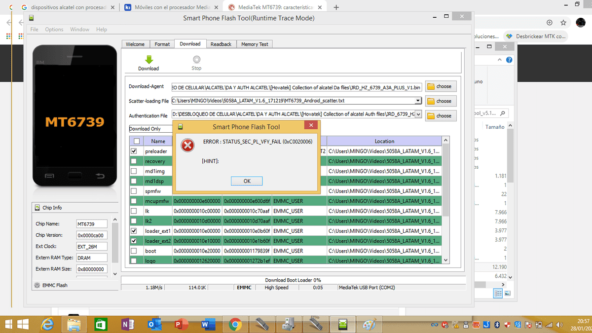

Por lo que veo en la imagen tienes en el PC, el sistema operativo Windows 10. Has des habilitado los controladores firmados? Cuando abres el FlashTool lo haces como administrador? Tienes bien instalados los drivers tanto del Preloader como del móvil?

por otro lado, he investigado el problema que manda el flashtool y segun es:
Error 0xC0020006
Mensaje: ERROR: STATUS_SEC_PL_VFY_FAIL (0xC0020006)
Significado: Es probable que el dispositivo tenga un precargador o cargador de arranque protegido.
Solución:
  • Intenta usar un firmware firmado
  • Intente desbloquear el gestor de arranque antes de flashear
asi que he conseguido la firmware a su primera version para flashear el preloader, pero lo que tengo duda es que el firmware debe ser uno indicado para el dispositivo no? es telcel la operadora pero no tiene que ver nada eso?

A veces si Windows 8.1 se actualiza, lo que hace es volver habilitar los controladores firmados, así que es mejor volver a deshabilitar los controladores.
Y volver a intentarlo.

el desbloqueamiento lo hice antes de que le diera format all/download, pero quedo a cero supongo, ya que despues del format all borro todo lo seleccionado y pues el programa adb o en modo fastboot no puede arrancar ya que el boot no esta y cuando quiero flashearlo de nuevo sale este error
Error 0xC0010007
Mensaje: ERROR BROM: INSUFFICIENT_BUFFER (0xC0010007)
Significado: la herramienta de flash SP parece estar bloqueada para que no se muestren archivos al teléfono
Solución:
  • Si puede arrancar en modo fastboot, desbloquee el gestor de arranque y vuelva a intentar el flasheo
  • Desactive OEM y vuelva a intentar el flasheo
aunque no tiene el boot.img, se pudiera arrancar a modo fasboot me pudieras indicar como?
aclaro el cable USB lo detecta la pc, si no inicio flashtool se desconecta cada 5 seg y si lo inicio ya reacciona...
y lo que no he llegado a comprender como es posible que el recovery.img lo deja flashear...

El error es cuando flasheo el boot
