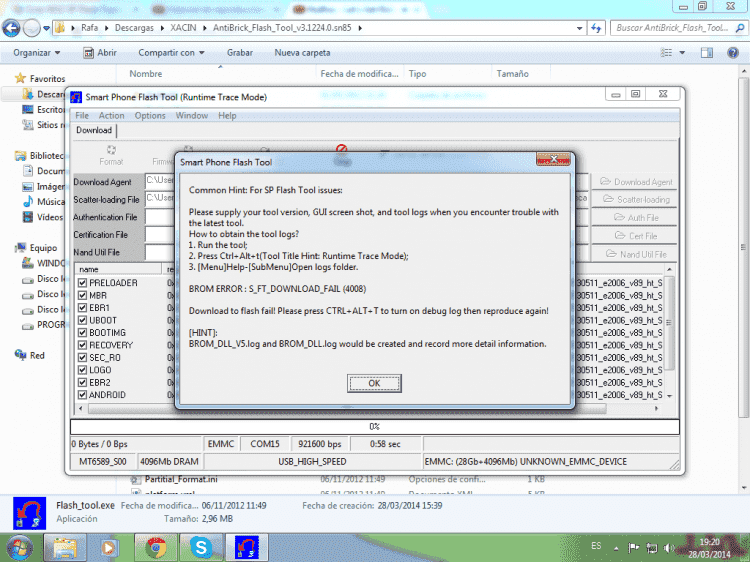

Error 4032 SP Flash Tool

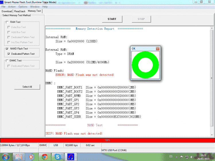

Prueba en memory test hacer un test de nand flash
Cuando te da el.error te dice algo de control + no se que...
Creo que no, pero voy a hacer una captura de pantalla para que veas lo que pone[DOUBLEPOST=1396030840][/DOUBLEPOST]

que tal le das al ingles? en esta pagina usan otro programa por culpa que tu error nand..
