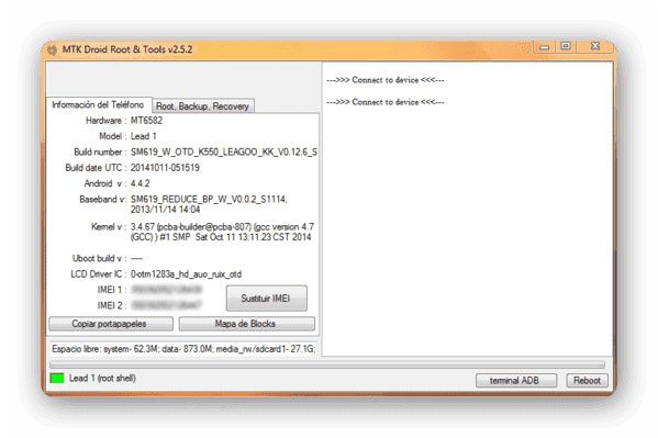

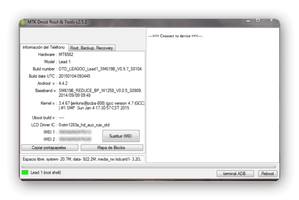

@Ricardo Esteban Para que veas lo iguales y diferentes que pueden llegar a ser los móviles te paso lo que te he mencionado antes de mis dos móviles.
Que pena, ya que así vas más a ciegas a la hora de ir a buscar la ROM que puedas flashear.
Como ves en las imágenes que te he puesto son 5 puntos a tener en cuenta a la hora de ir buscando la ROM.
Muchas veces MT en información del móvil te da uno, y en el MtkDroidTools es más fiable y te puede dar otro MT.
En el kernel pasa igual.
Busca también por paginas chinas, hay gente del foro que ha podido revivir el clon, eso sí con mucha paciencia y tiempo.
muchas gracias por tu ayuda.
tendre q inciar una exaustiva buesqueda a ver si alguna rom le queda
Para que puedas comprobar ve en el que has podido ponerlo en el MtkDroidTools y te ha dado la información, ahora entra en información del teléfono y comprueba la información.
Si te bajas del Play Store Spec Device y lo instalas, vete a sistema operativo y ahí te dará más información, luego haz una comparación de la información del móvil y la que te ha dado MtkDroidTools,.
Esto que te he puesto ahora es para que no te pase con el segundo móvil, para que tengas ya toda la información antes de hacer nada.
