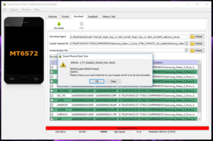

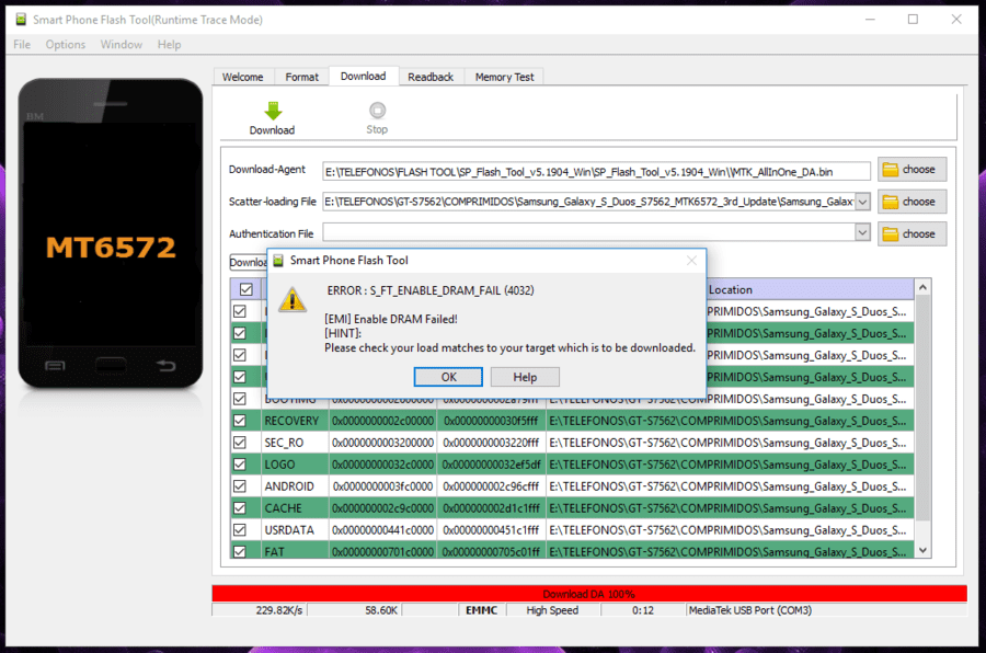

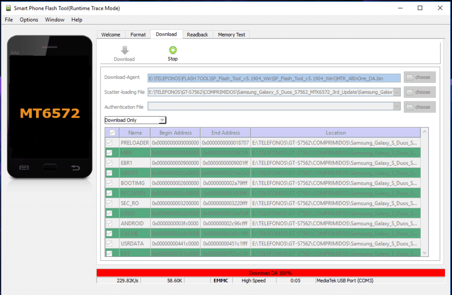

Mi Samsung GT-S7562, procesador Mediatek 6572. lo flashee y quedo brickeado, no enciende ni carga ni nada, antes de eso tampoco arrancaba en modo Donwloader mediante los tres botones. Lo conecto a la PC y lo detecta en el siguiente puerto como: Media Tek USB Port (com 3), pero a la hora de flashearlo con el SP Flash Tool solo carga la barra roja y nada mas. este dispositivo vino con Android 4.0 Ice Cream, pero le habian colocado una rom de android 4.2.2 jelly bean de lenovo, el asunto es q he probado con diferentes rom( las q he conseguido en internet) y he aplicado los diferentes metodos de soluion del sp flah tool pero sigue sin pasar de la barra roja. lo he hecho en windows 7 y 10 y xp y aun nada. He leido q si aun lo detecta la computadora es xq el celular aun no esta brickeado o esta vivo todavia.
Alguien en el foro podria indicarme si debo tirar la toalla o aun existe algun metodo con el cual rescatar este movil.

@uliguti68 Bienvenido al foro!! Has probado a instalar nuevamente la Rom Stock, puede que al flashear varias rom diferentes no sean ya compatible.
Te paso unos firmware que son de la Rom Stock de tu modelo.
Download Samsung GT-S7562 Firmware Stock ROM [Galaxy S Duos]
Gracias KENSEI, amigo, pero lo q sucede es q el flash tool reconoce es mediante un archivo llamado scatter
Reconoce el MTK, pero no te flashes, de la franja roja no sale, y puede que al intentar instalar una rom que no es compatible con tu modelo, ahora el preloader no lo reconoce, por eso no te hace el flasheo.
Es muy común ese problema y muy incordiante el recuperar el móvil.
con esto me quieres decir q mi telefono no tiene chance, o sea q debo darme x vencido, ya tengo casi un mes tratando de recuperarlo
Te quedaría dos opciones, una intentar por fasboot y la otra por test Point abrir el móvil y buscar el test Point para intentar recuperarlo.

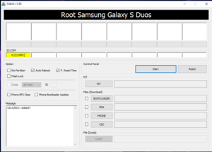

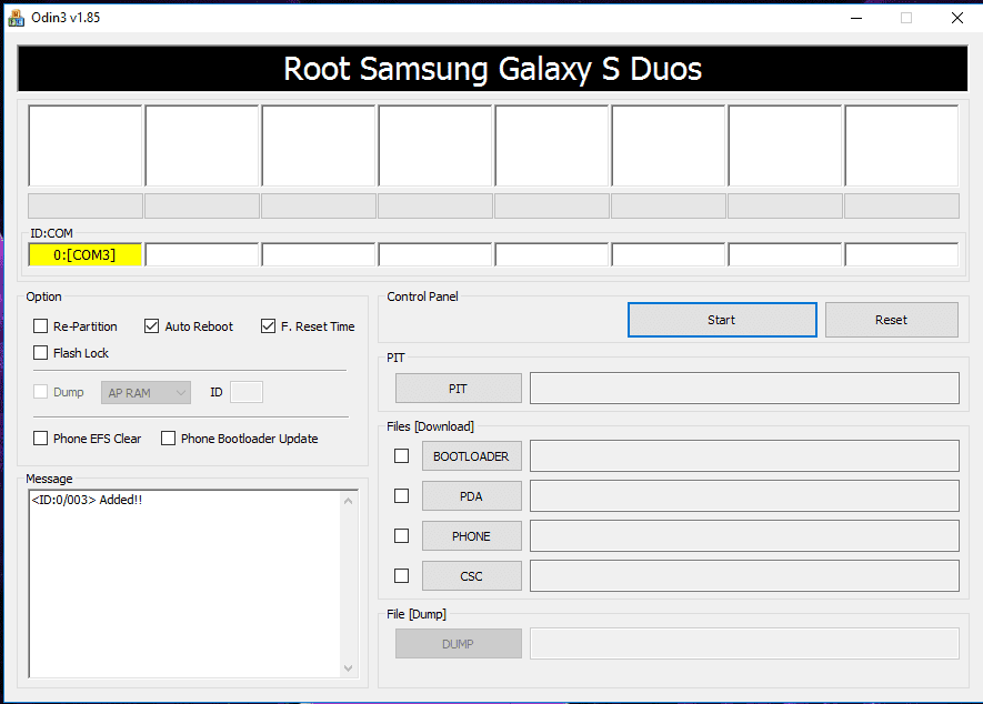

descargue un archivo de la pagina q me recomendaste pero tambien es un archivo tar.md5
este tipo de archivos son para instalar con odin y no con flash tool
