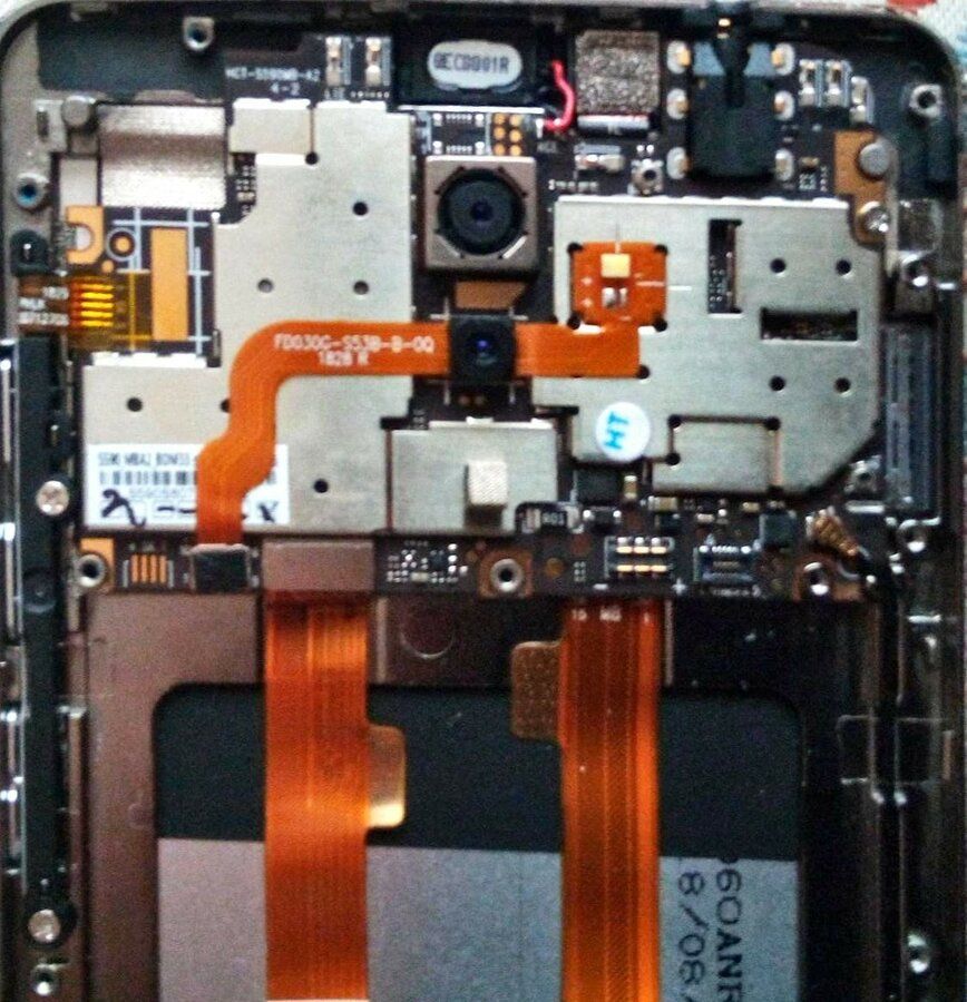

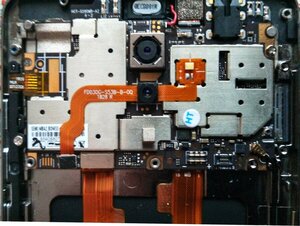

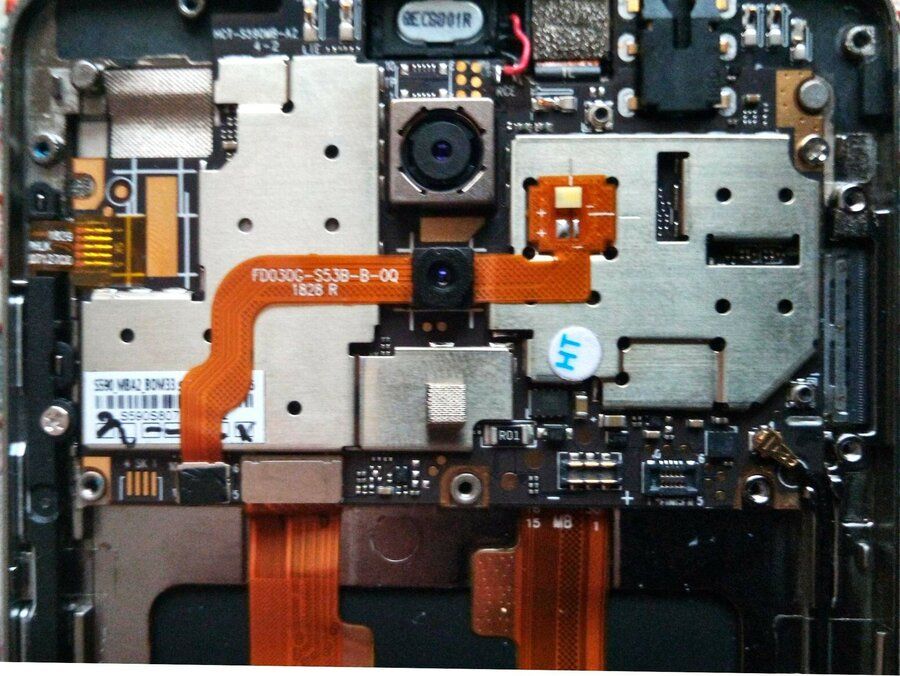

A ver si alguno puede intuir donde esta el point para hacer el test, os pongo dos imágenes lo más nítida posible.
Si no tendré que desmontar todo para ver la placa base.
Puede que sean los puntos de cobre que están al lado de la cámara, o bien pueden estar tapados por alguna pletina, .....
Yo he intentado con mi cuñado realizar el test point, pero me sigue saliendo el mismo error, así que puede que haya petado la placa base.

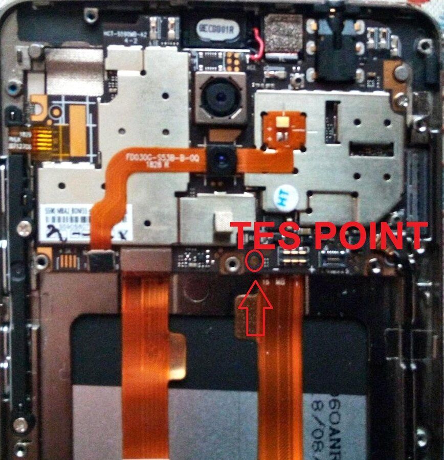

Os voy aponer la imagen de donde es el test point por si alguna vez le pasa alguno que tenga este modelo.
Un saludo.

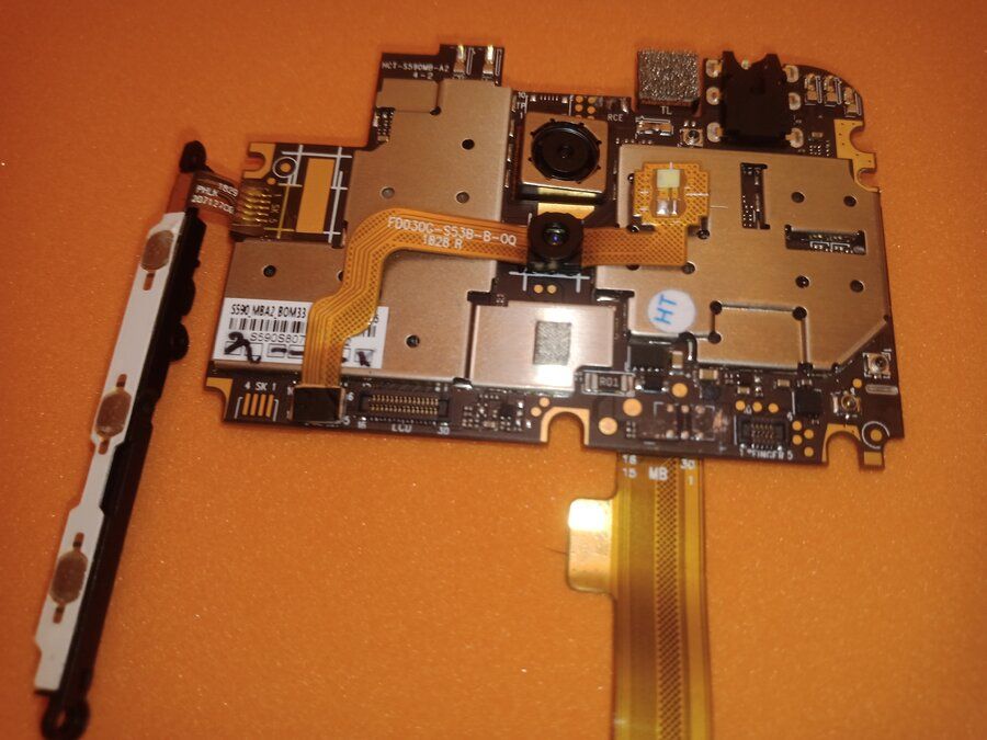

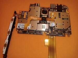

Os voy a dejar un vídeo de como quite la placa, por si alguno llegado el momento lo necesita, también dejare imágenes de la placa suelta.
Mega del vídeo.
MEGA

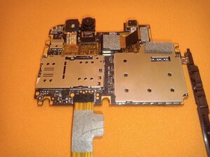

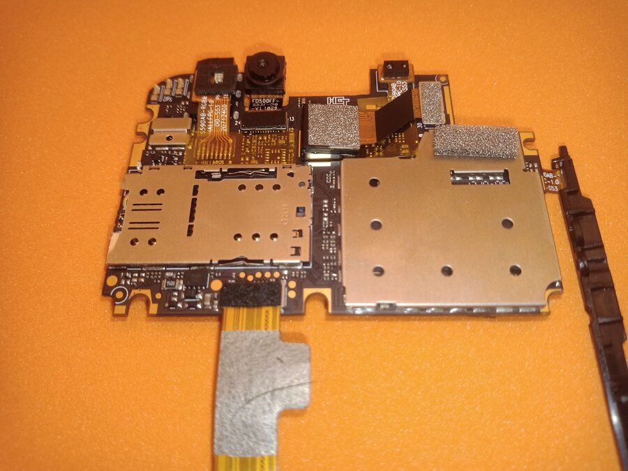

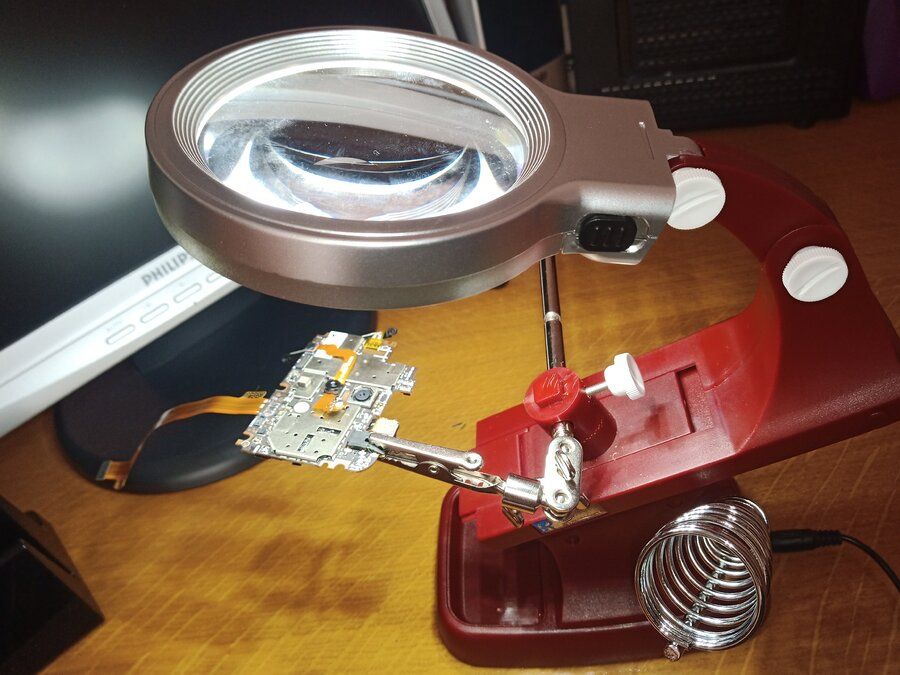

Imágenes.

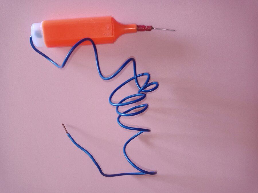

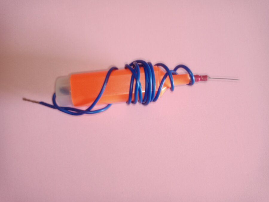

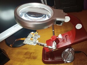

Ahora otra imagen del multinacional.
Me ayudara mucho a la hora de tener que poner luego el USB con el móvil en el PC. :wink::wink:
Al final del camino no lo he podido revivir, un amigo que es informático también lo estuvo probando conmigo, y los dos hemos llegado a la misma conclusión.
La placa base es la que se estropeo cuando me paso todo lo que aconteció desde que el ordenador lo tuve que apagar, con un apagado forzoso y luego cuando lo estaba intentando recupera y se fundió una de las resistencias de casa. :coldsweat::coldsweat::coldsweat:
Me lo quedare para piezas, ya que el seguro de la casa me pago el importe cuando compre otro.
