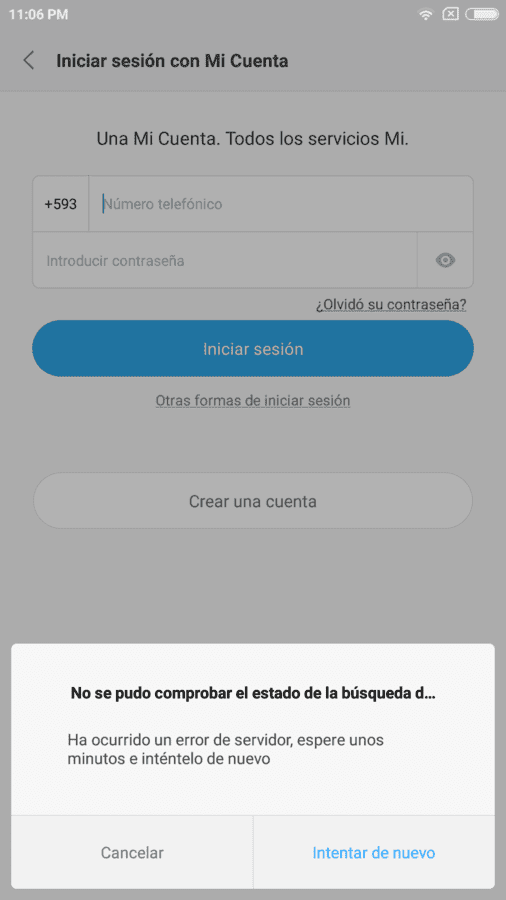

Estuve probando algunas roms, pero al probar la Xiaomi.eu y querer entrar en la cuenta Mi me sale esto, volvi a la global oficial y pasa igual...
Alguien sabe de que va esto? :fearful:
Literal...Flashear la rom xiaomi.eu seguir el proceso de inicio bla bla bla conectar al wifi, al momento de ir a cuenta MI y le doy a ¨otras formas de iniciar sesion¨ carga y sale el anuncio del error
Luego vuelvo al TWRP wipe a todo, instalo la rom global es decir la que vine de fabrica, sigo el mismo proceso y lo mismo...
Yo inicio sesion siempre con el numero ID de la cuenta o el correo no con el numero celular por eso siempre le doy a ¨otras formas de iniciar sesion¨y todo normal pero esto se dio desde que puse la rom xiaomi.eu la ultima estable que publicaron hace menos de 1 semana
Por eso volvi a la Rom Stock por decirlo asi pero el problema persiste lo cual es raro por que cuando hice los precesos para desbloquear el
bootloader inicie sesion de la manera antes mencioanda.
Si, yo también inicio con correo...
Inténtalo unas cuantas veces, lo de meter la cuenta mi, no sea problema de servidores.
Si no funciona, comprueba desde Internet en un pc u otro móvil que tú cuenta conecta sin problemas...
Si conecta sin problemas, tal vez deberías desvincular tu terminal de esa cuenta y volver a intentar iniciar...
Una última cosa, has observado que realmente te conecta a Internet bien por wifi o datos? Necesita conexión a Internet para comprobar que realmente eres tú y no has robado o encontrado el teléfono...
No se me ocurre otra...
Pues el net va bien, incluso desde el PC en Mi Cloud puedo logear sin problemas. Supongo que debe ser cosa del servidor por que desde el movil el navegador y la playstore funciona sin problemas
Por cierto todo el recorrido de las roms fue este:
- Movil nuevo/Rom Global/Preceso para el bootloader /inicia cuenta mi correctamente
- Bootloader desbloqueado/Cierro Sesion/Instalo TWRP/ Pruebo la Rom RR
- Vuelvo a TWRP/Wipe a todo/Pruebo Rom Xiaomi.eu/Se presenta el problema...
- Vuelvo a TWRP/Wipe a todo/Vuelvo a Rom Global/El problema sigue
Prueba esto:
- Vuelvo a TWRP/ vas a Wipes > Format Data > Yes (Borra todo) / Prueba Rom Xiaomi.eu y no debe haber problema
- Vuelvo a TWRP/vas a Wipes > Format Data > Yes (Borra todo)/Vuelve a Rom Global y no debe haber problema
