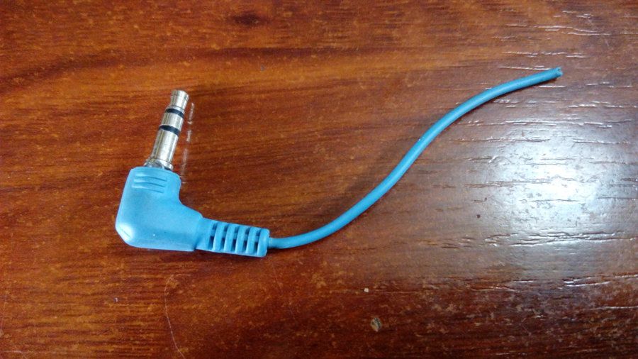

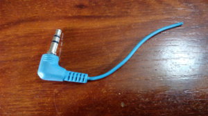

Yo lo hago en mi lenovo con un cable de auricular, lo corto y dejo un poco de cable, eso lo pincho en el jack del móvil y activo el bluetooth.
Enciendo la radio conecto el auricular bluetooth y me pasa el audio de la radio al bluetooth.
También depende de las rom, no todas dejan con unos auriculares cortado el cable, algunos tienen que detectar los auriculares.
P.D.: en algunos móviles o con algunas rom he tenido que poner el audio de la radio en altavoces del móvil en vez de auricular para que lo envie al bluetooth.
