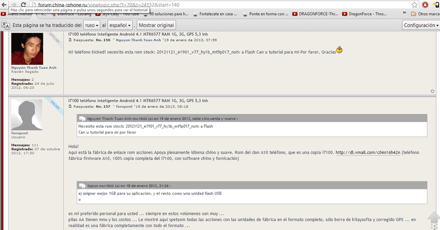

Por cierto tío, me gustaría volver al stock rom (tengo varios problemas cada vez que reinicio, como ya te comenté, a veces no va el gps, otras el brillo, otra autorotación y lo que mas me jode d etodo que solo reonooce 512 de ram y he leido esto:
¿Es para volver a la stock rom? Lleva a esta página : http://dl.vmall.com/c04n16h42n
Si sabes como es el proceso te lo agradecería y lo remuneraría, lo digo en serio :blush:
En es página hay para bajar el flash tool, drivers y creo que el firmware (CREO), he visto un word que hay y hay un tutorial en chino de como instalar los drivers y pnoer el scatter_emmc_format o algo así.
Edit: Se me ha bajado todo menos el archivo de 300mb que sigue en ello, lo demás son los dirvers, el flastool y un tutorial el chino, según he entendido pone que hay que instalar los drivers poner el archivo scateer... y eso. (Soy nuevo en android)

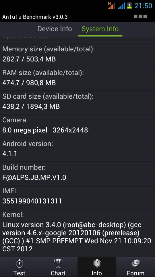

Lo hice y ha salido todo genial, pero me salen 500 mb de ram (creo) a vosotros os salen 1000? :S
Re: Firmware original rooteado+recovery + limpio MPAI N7100
JOder, no se por que mi movil tiene esa ram, a ver si me timo el vendedor...
Hombre,se vieron casos de comprar de 2gb interna de memoria y venirle de 1gb,pero de RAM no he visto nada.
Miraselo atraves de antutu
Enviado desde mi I7100 usando Tapatalk 2
Sí, menudo cabrón...
Internal RAM:
Size = 0x00020000 (128KB)
External RAM:
Type = DRAM
Size = 0x20000000 (512MB/4096Mb)
Con antutu también, espero poder reclamar algo...
Internal RAM:
External RAM:
Type = DRAM
Joder,pues lo siento tio, ya queda claro que no tienes 1gb.

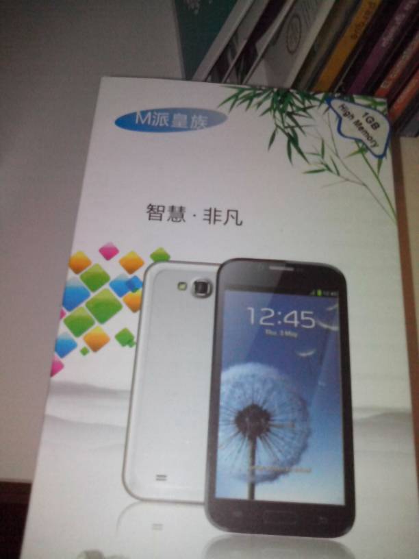

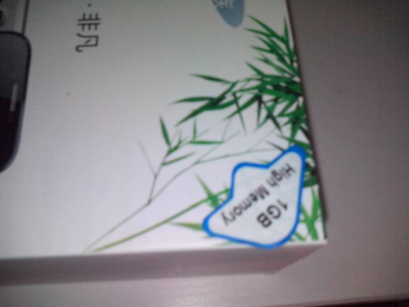

Por cierto,en mi caja del móvil,en la parte superior izquierda,viene una pequeña pegatina que pone 1gb RAM.
La tuya lo trae
