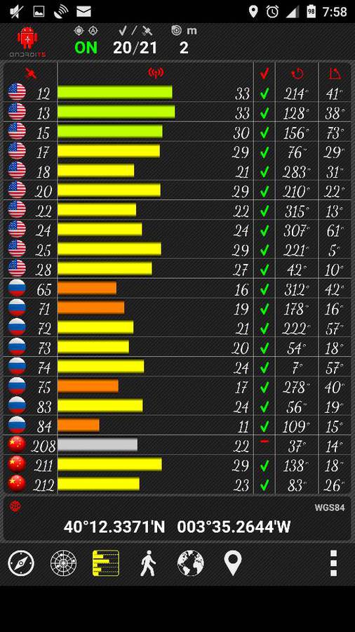

Yo tenía Jiayu G4S y tras 6 meses intentandolo casi todo, menos ponerle la antena, no hubo manera de que funcionara. Ahora con el Jiayu S3 sin tocarlo con la S3SW 20150314-141844 que es la que me venía va genial con Google Maps, es la única que he probado. margen de error de menos de un metro

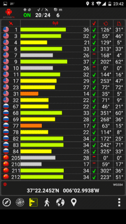

Éste es el método.
-Sales y cierras todas las aplicaciones que usan gps
-Desconectas ubicación
-Desconectase WiFi y datos
-Conectas ubicación en sólo dispositivo
-Conectas gps estatus (administrar estado de agps/restablecer)
-Esperas a que haga fix y esperas un minuto más.
-Conectas gps test free
-Cuando haga fix esperas un minuto más y conectas datos (no WiFi)...
Y me lo cuentas....
Si importa o no....
