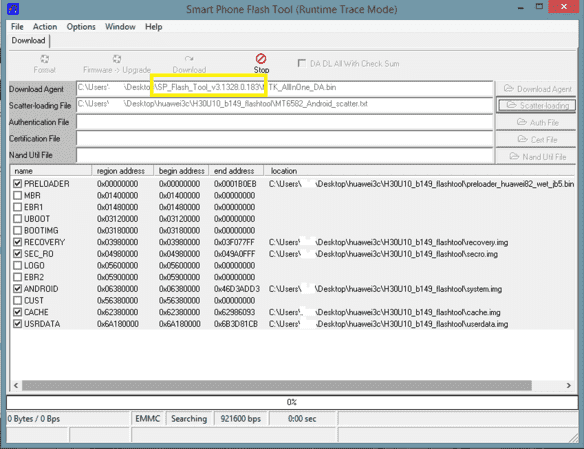

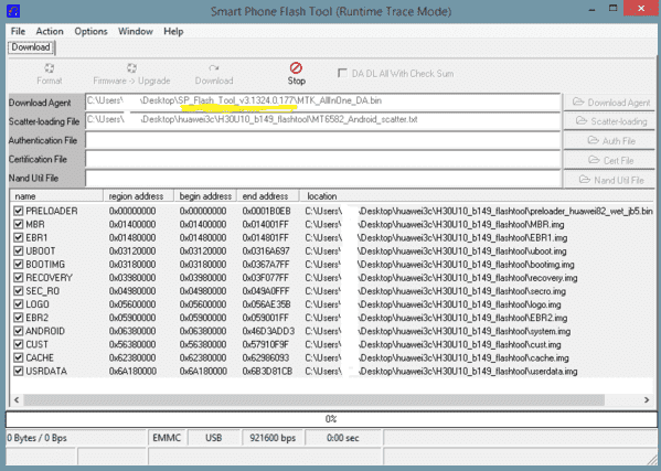

Bueno lo intente en varias oportunidades con ambos flashtool que aparecen en el pack b110 y nada, el telefono solo vibraba cada 5 seg, espere durante 45 min. La barra de porcentaje nunca aumento, ni el minutero cambio de 00:00. Luego espere 30min mas o menos y fue igual, lo intente 3 veces con flashtool.
v.3.1328 (en este me dijo que algunos modulos no se podian cargar y que si queria continuar, le dije que si)
v.3.1324 (este cargaba todo completo, y al darle "firmware-update" el boton "download" no se habilitaba, sin embargo conecte el telefono y fue la misma reaccion, vibraba cada 5 minutos)

@Magnus si el movil se conecta y desconecta es que lo reconoce perfectamente, entonces el fallo puede estar en otras cosas como puedan ser el cable que uses, o el puerto USB. Puedes probar a conectar el movil sin bateria y justo despues de conectarlo ponerle la bateria rapidamente, o a presionar alguna tecla del movil mientras lo conectas... Yo que se... El flashtool es caprichoso.
Como ultimo recurso prueba desde otro PC, si es posible con windows 7.
Lo mismo te digo a ti @Jeni C . Asegurate de tener correctamente instalados los Drivers preloader. Dime que windows usas y te echo una mano. Y por cierto, la segunda imagen que has puesto es correcta
A veces no es necesario pulsar "download" después de picar en Firmware Upgrade. Seguro que cuando le picaste te cambió el color del flashtool, eso significa que ya esta en modo de espera para que le conectes el móvil sin batería.
