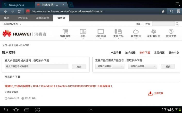

Alguien sabe lo que es? Ver foto
Enviado do meu GT-P5110 através de Tapatalk
