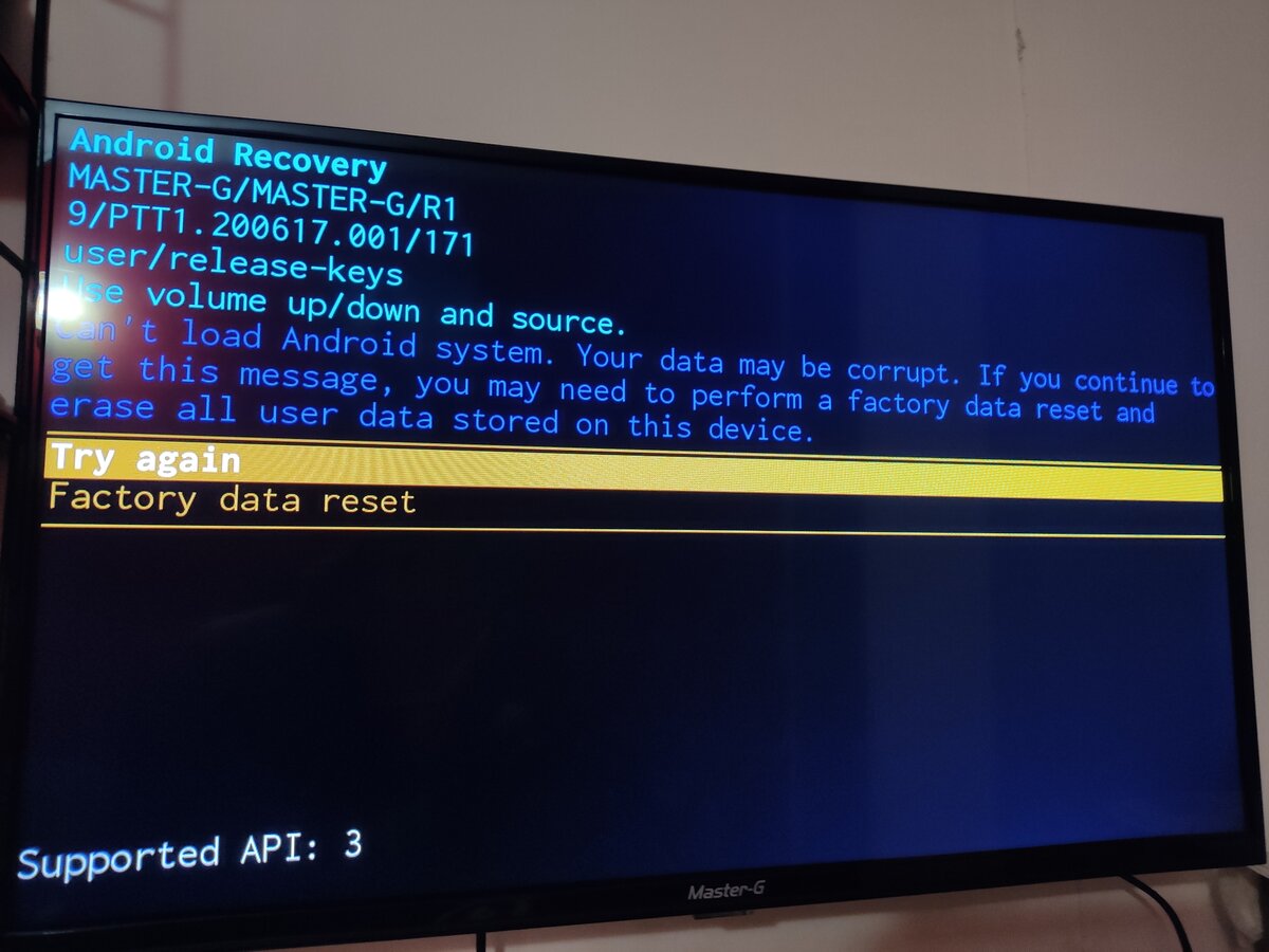

CONSULTA hard reset a android tv un solo boton???
Claro, al estar en modo Recovery ya no tiene señal.
Si puedes volver a encender el TV, deverías comprar un mando de los que venden en los chinos que una vez configurado, ya puedes manipular el mando a tu antojo.
Eso sería una solución, sino te va a ser imposible hacer un data factory reset.....
Leí por ahi que en algunos tv, se puede dejar el firmware en un pendrive y forzar a que el tv encienda leyendo desde el pendrive.. Alguien sabe algo de eso?
¿Puedes poner una foto del mando a distancia/control remoto, para verlo?
Supongo que para ello la TV, se tiene que haber configurado que entre en modo USB, tal como se hace cuando se va a formatear un ordenador o portátil.
Sino es lo más lógico que encienda desde el Android y no se tenga esa posibilidad....
Hola alguien logró solicitar este problema? El control remoto no responde para elegir la opción de reset. Ya probé conectando un mouse con USB y no pasa nada.
Has probado con los botones de volumen de la tele para desplazarte entre opciones? Para aceptar usarías el botón power...
