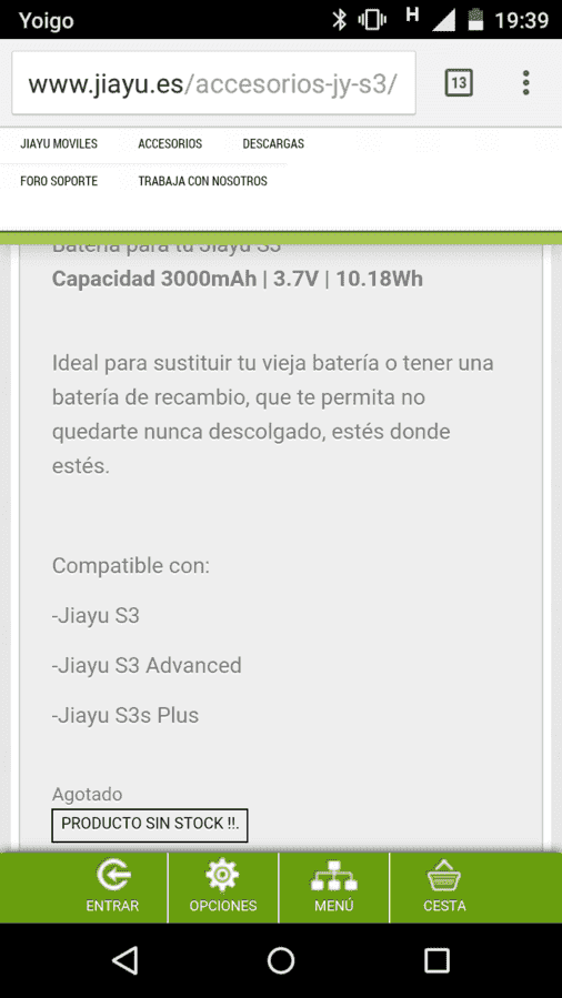

Original, en jiayu.es
En Jiayu. Es
No hay
Está agotado.
