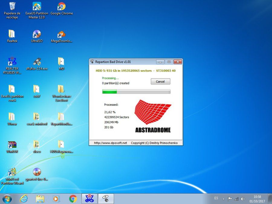

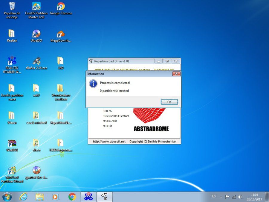

Bueno con la segunda herramienta que deja particiones de sectores buenos y malos mañana la pruebo y después los dañados los renombro 1,2,3 etc y con easeus full que sí repara sectores dañados voy ir uno por uno reparando y ya comentaré que tal me fue pero lo que desanima un poco es que en el video dice que los sectores dañados pueden volver a aparecer pero por no intentar que no quedé.

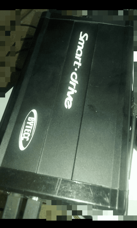

Como dice Jos que hay que tener cuidado con esté disco conseguí esto para no tenerlo siempre activó y usarlo solo como almacenamiento.

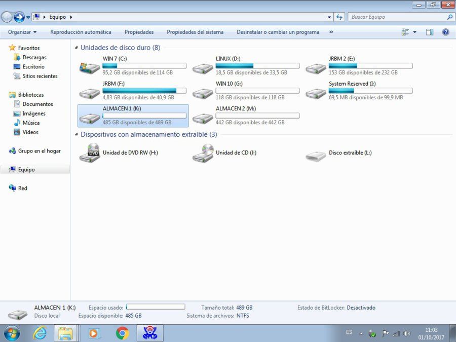

Ahora la herramienta está solo reconoce discos no particiones así que las dos que hice no valen nada, voy a probar lo que puse y subo fotos y como me fue.
