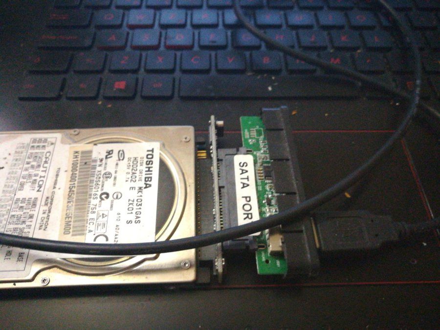

Este HDD es un IDE de 2'5" y necesito de dos conversores, todos mis discos son de 2'5", el tuyo de 3'5" requiere de alimentación a 12V (si mal no recuerdo) para que te lo detecte y funcione. Y por cierto no se te estará ocurriendo conectarlo mediante HUB, y además sin alimentar, que solamente hacer esto te puede dañar el disco duro, que ya me pasó con varios y a puerto USB principal para conectar desde aquél entonces y los HUB los compro alimentados.
