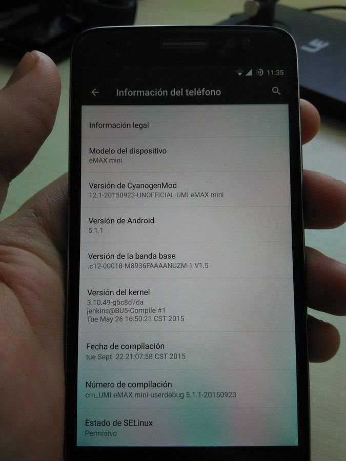

Bueno, he tenido que dar unas cuantas vueltas más para que funcionase todo, pero finalmente la clave ha sido arrancar en la LEWA del m3g para desde ahí restaurar el backup del modem/imei. Una cosa curiosa: al "convertir" el móvil a un m3g, funciona la CM12.1 que se posteó y luego se retiró en el foro de
UMI. Es lo que tengo actualmente:
Por la tarde, si tengo tiempo, haré un tutorial sobre todo lo que tuve que hacer. Si alguien quiere ir probando, con la info disponible en el hilo de xda debería bastar. Ojo: formatead data antes de hacer nada.
Edit: He sacado esa cm12.1 porque tenía algún bug raro con el wifi/datos (me aparecían con exclamaciones en la barra, pero funcionaban igual) y con Play Store (error 920).
No descarto que no haya restaurado bien el modem
Edit 2: Por cierto, EL LED FUNCIONA. No parpadea, es fijo, pero avisa de las notificaciones.
Edit 3: Parece que he solucionado el bug de Play y la cobertura usando unas Gapps distintas.
Edit 4: No he dicho nada, el bug sólo ha tardado más en aparecer
