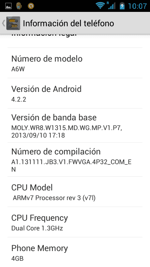

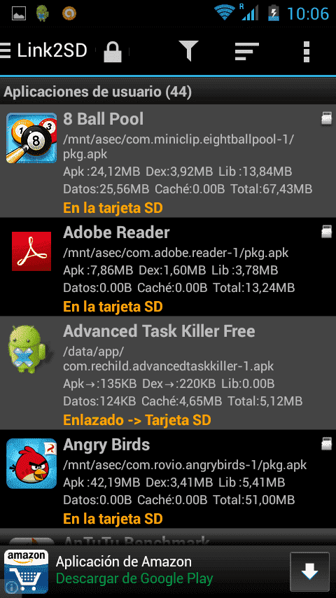

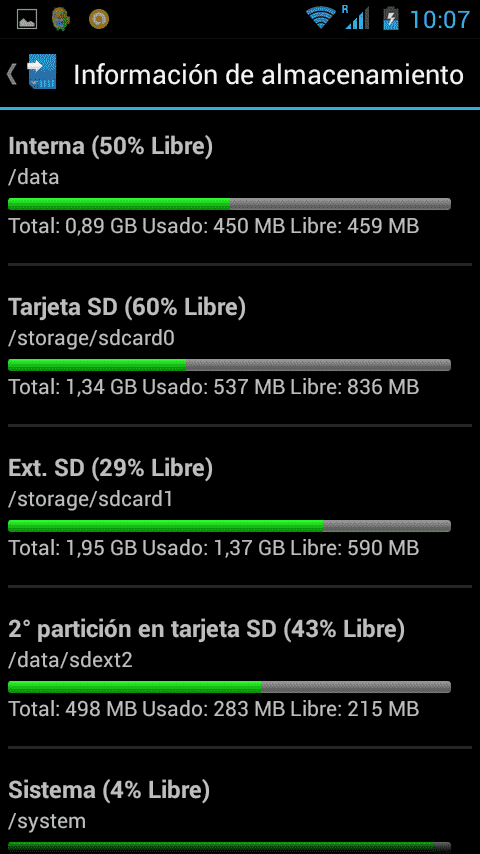

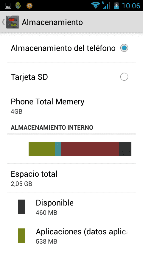

Buenas tardes a todos, hoy he recibido los dos HTM A6 3G,y la verdad que me a sorprendido mucho.Va muy fluido, viene con 4GB de ROM, 2GB para tarjeta externa, y 2GB para la particion data con 850MB libres. Lo e Rooteado con Framaroot, sin problemas a la primera y en español, e instalado el link2sd y me a reconoido la particion ext2 a la primera.Los acabados son muy buenos, pilla 3g sin problemas, mi operador es ono y va de lujo, el bluethooth va bien, el gps tambien, de momento muy contento con el,la pantalla y la camara podrian ser mejores pero por 65€ cada uno en myefox merece la pena. Mañana intentare flashearle el recovery y os comento.

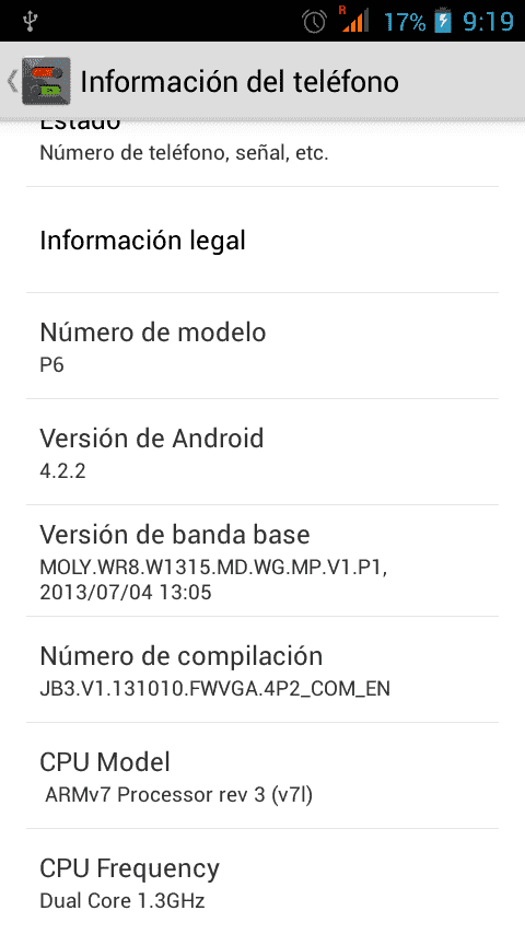

Que raro, yo tengo el mismo modelo y para la partición data sólo tiene asignado unos 140MB, con lo cual me quedan libres unas 50MB libres... ¿Que número de compilación es tu modelo (yo tengo el JB3.V1.131010.FWVGA4.4P2_COM_EN)? Sabes si habría forma de modificar mis particiones?
No sabria decirte compañero, mi numero de compilacion es A1.131111.JB3.V1.FWVGA.4P32_COM_EN, yo tengo 2 GB de almacenamiento interno, 840MB libres para instalar aplicaciones, una media de 150 mb libres de RAM,llevo instaladas unas 40 aplicaciones y de momento todo bien muy fluido incluso con muchas aplicaciones y juegos instaladas. Tambien le e instalado Nova Launcher por que el launcher por defecto no acepta widgets, y ademas queda mejor con el nova launcher, lo e dejado por defecto.

parece ser que el problema de memoria aparece en el modelo P6 y no en el A6W. He intentado buscar las diferencias entre los dos modelos pero no encuentro nada... no se si hay diferencia de hardware o si realmente es el mismo modelo pero con diferente ROM. Intentaré meterle la ROM del A6W a ver que pasa aunque no lo he hecho nunca :d: http://www.needrom.com/mobile/htm-a6w-rom/ . Sabéis como puedo hacer una copia de seguridad por si la cosa se tuerce?
