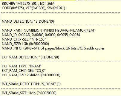

Hola buenas tardes compañeros escribo porque yo aveces también necesito de vuestra ayuda tenia un teléfono sin preloader, nand formateada y sin posibilidad de encontrar la rom. después de mucho andar 2 meses mas o menos, he conseguido encontrar un peloader y un scatter compatible el cual me ha permitido meterle una rom y que vuelva a tener sus espasmos.
Ahora viene donde la matan.
la rom que le he puesto no carga el sistema pues se ve como se reinicia constantemente, pero bueno lo que ahora necesitaría es si alguien entiende del archivo UBOOT. para saber donde encontrar uno con múltiples drivers, o como encontrar el driver que necesito.

Hola @chaskaman mira ya se que el uboot se encarga de los gráficos. La cuestión es que el recovery que instale si arranca porque cuando lo conecto al pc lo reconoce el mtkdroid tools y puedo acceder a el. Pero la pantalla se queda en blanco (siempre esta en blanco). Probé cientos de Roma pero por desgracia ninguna la correcta.
También probé a instalar muchos uboot de difiere tes móviles con la misma resolución y nada siempre la pantalla blanca.
El Movil creo que tiene 256m rom es. Un
Gt-i9300 mtk6575 android 2.3
Ahora que pienso vosotros sabéis si con el shuame y el Movil conectado se transmute la pantalla por USB al pc, bueno aunque no me sirve de nada mientras no encuentre el uboot el único scatter y preloader que funcionó con este teléfono después de los cientos que probé fue el de el B3000.

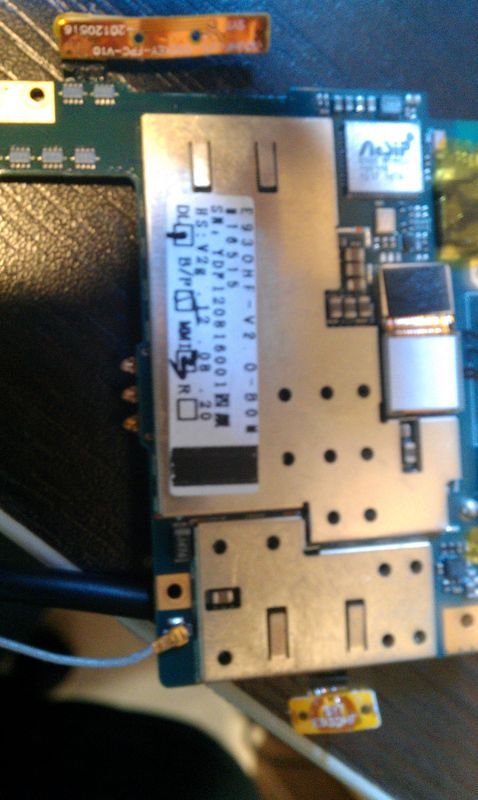

Por eso desmonte el telefono entero buscando una pista y encontre en la pegatina que hay arriba que pone MT6515 aunque se compro como mtk6575 y el flashtool lo detecta como mt6575_S1
@chaskaman el almacenamiento debe estar mal porque la rom que le meto ocupa 307m osea que algo no cuadra

@chaskaman estoy convencido de que es mtk porque por lo que tengo entendido los spedtrum el flashtool no los deja flashear. aparte como te comente la placa base del telefono tiene una pegatina que pone
E930HF V2.0-B0M
MT6515
E930HF V2.0-B0M
MT6515
Claro que son Mediatek, pero su SOC es diferente. Estoy mirando y no veo ninguno igual, el que mas se le parece es el BP-I9300
