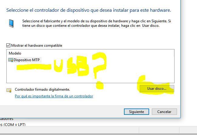

Nada no lo consigo.
"Después vuelve a instalar los drivers del móvil," dices... ok. ¿Cuáles?
Los dos primeros me dan error, el que tu mencionas aqui, ok, se ha instalado, previa dehabilitacion de controladores firmados, reinicié el pc... y nada me sigue saliendo MTP si, pero no MTP USB:,
" y no sé por donde seguir.
Lo peor es que AYER funcionaba... ahora ni con la depuración usb activa, me lo reconoce.
Si te quedas estancado avisa, ya que luego hay que instalar los drivers del móvil para que así los reconozca también el USB más el Preloader.
