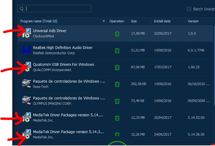

No no tengo los drivers del movil, según parece, ni sé donde descargarlos así que me vendrá más que bien si me los pasas, gracias, @KENSEI , porque buscando en este foro me hago mucho lío. Instalé unos cuantos drivers pero ninguno valía, o no supe hacerlo valer.

Si tengo que "desinstalar" algo, dime por favor el proceso porque en administrador de dispositivos sólo me sale eso que te digo, el MTP (sin USB) y los dos puertos COM que no sé para lo que sirven pero que nunca antes los necesité realmente. Sólo el MTP USB, sin el triangulito, claro.

Desde el PC, en inicio pones para buscar panel de control, una vez que te salga entra en programas y características, cuando entres veras que ahí están todas las aplicaciones que hay instaladas en tu PC, buscas los drivers que hayas instalado, reinicias el PC, y empiezas de cero.
