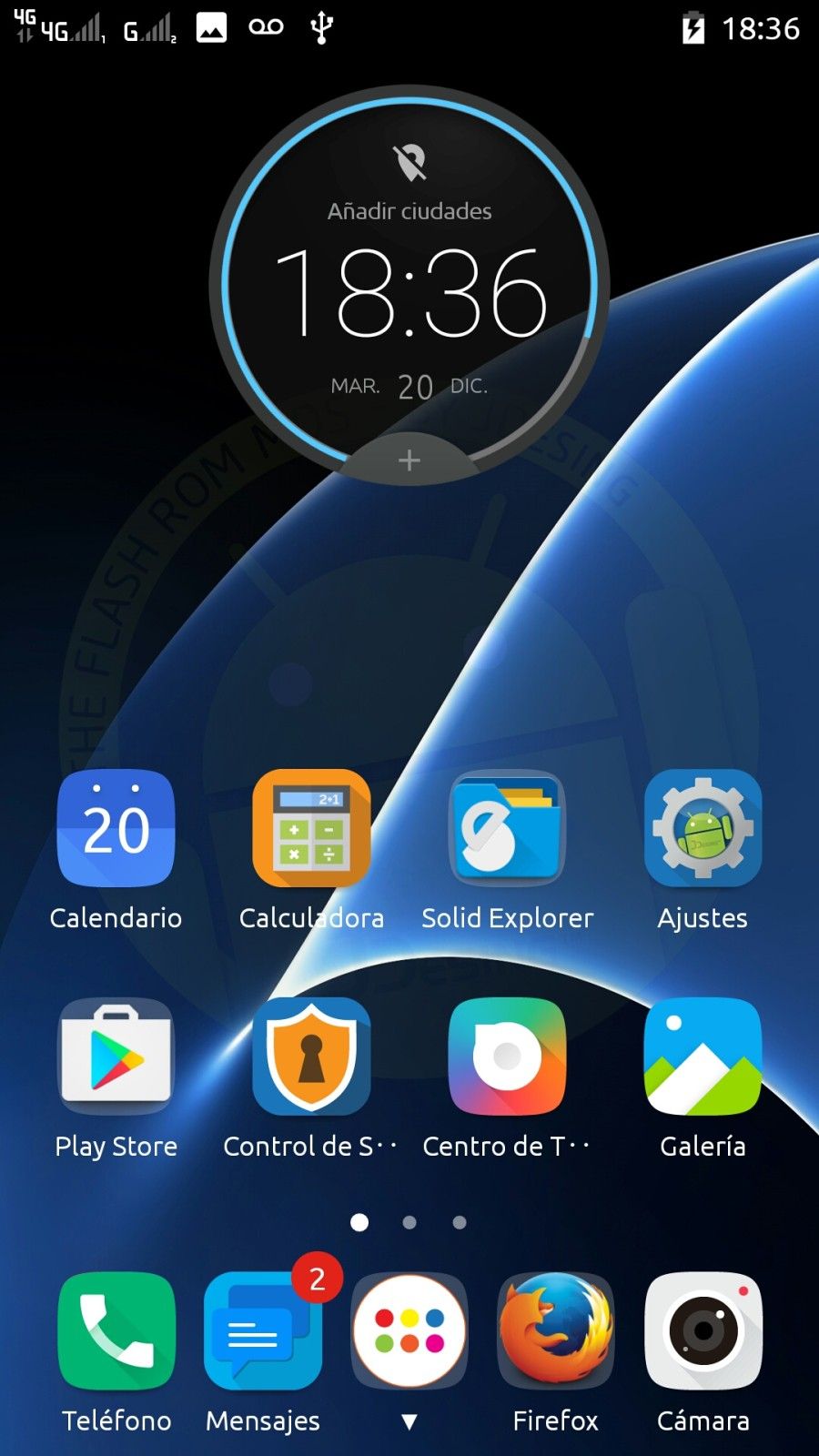

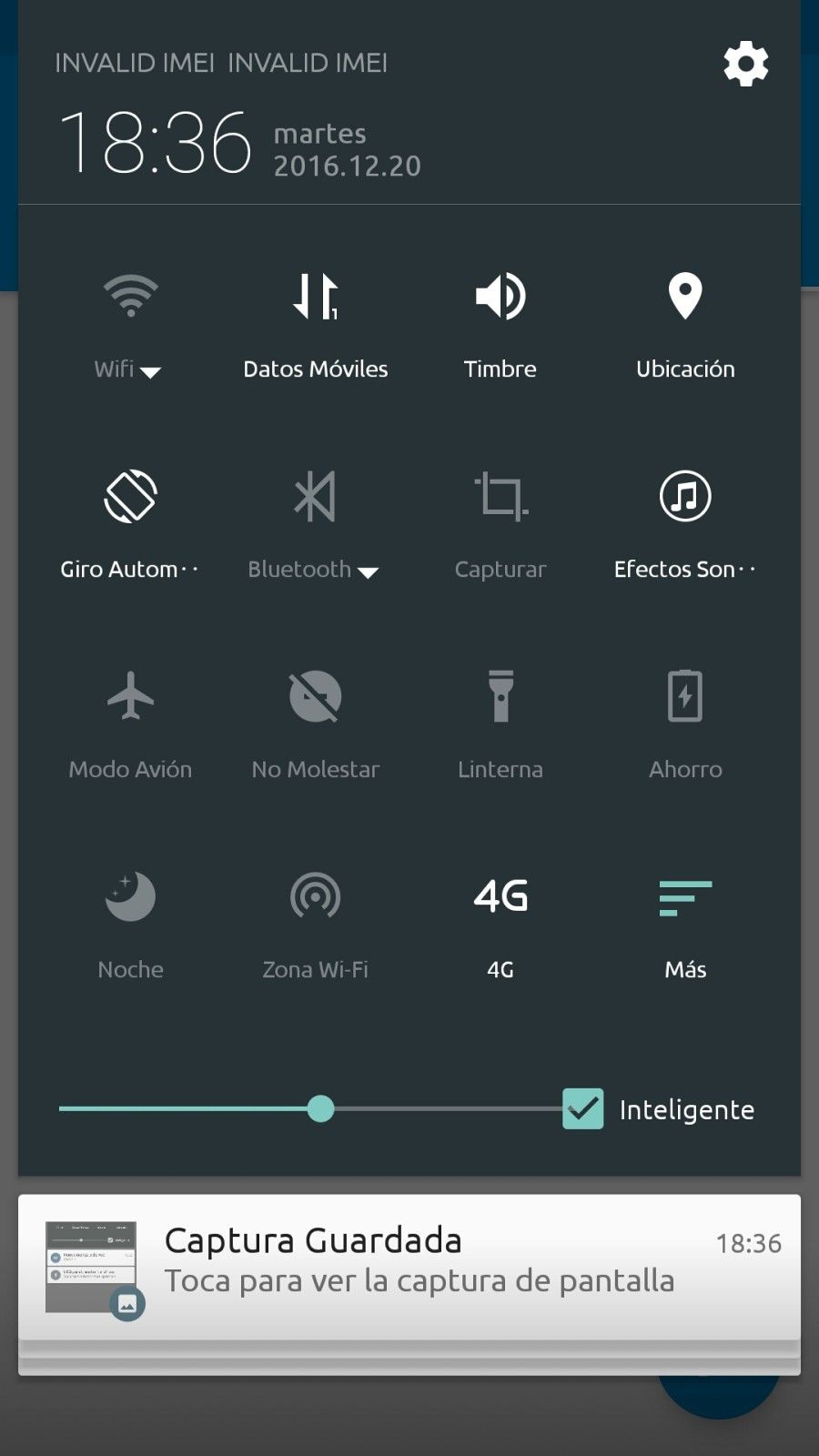

Bueno jdesign hice la actualizacion por Flashtools, puse Format All + Download, descargue la version de la ROM por flashtools y realice los cambios de los archivos del t3s tal cual como dicen las instrucciones.
Lo primero que noto es que aparece como mensaje en el nombre de las SIM, Invalid IMEI. Este mensaje no aparecia antes.
Luego me tomo la señal 4G y G de los 2 chips , pero aun asi no podia llamar
Luego se fue la señal y quedo como muestra la tercera foto.
Estoy atento a cualquier ayuda :coldsweat:

Eso es porque has perdido los IMEIs al poner Format All + Download. Pásate por aquí y encontrarás la solución para recuperar los IMEIs.
APORTE - Índice Lenovo K3 Note -
Vuelvo con el reporte, logre que el telefono identificara los IMEI, estoy navegando con internet 4g en este momento, pero no puedo realizar llamadas de ninguno de los 2 chips ahora.
Revisa las opciones del Operador de Red y los APN y haz una búsqueda manual de operador. En teoría lo tienes todo bien instalado y debería irte bien.
